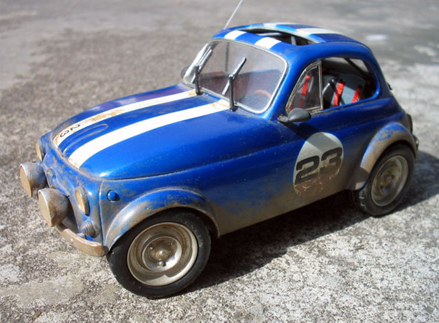

Sulla 500, non si puo' aggiungere niente alla conoscenza di Lapo, solo un rispettoso inchino
