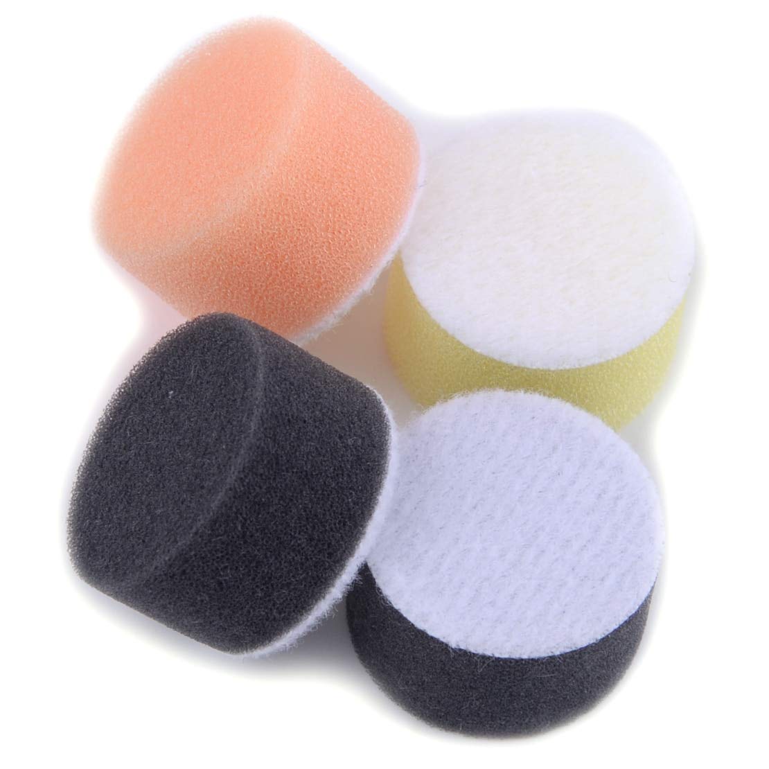

predefinito attrezzi per lucidatura con dremel
ciao a tutti! qualcuno sa dove si possono comprare, possibilmente in italia o al limite nell'unione europea, questi gingilli? non sono stato capace di trovarli da nessuna parte se non sull'amazon americano grazie ad un tutorial su youtube...

Forti, mi lascia solo un attimo perplesso la velocità a cui girano perché il trapanino anche regolato al minimo gira abbastanza veloce

il mio scende a 5000 giri, dovrebbero essere abbastanza morbidi e facendo poca pressione penso vadano bene.
io nella lucidatura ho ancora tanti problemi, speravo che magari questi aiutassero

Per lucidare con i tamponi bisogna fare attenzione alla velocità.
5000 giri sono ancora tanti, scaldi molto il pezzo e se ci sono decal sotto al trasparente rischi che ti si formino delle bolle o delle grinze.
Con i compound Coarse e Fine usa sempre anche dell'acqua per evitare questi problemi.
In alternativa al Dremel ti suggerisco il Proxxon con regolatore di corrente.
Al minimo fa 5000 giri ma regolando la corrente al minimo anch'essa gira a circa 800 giri.
questo lo consigli anche utilizzandoli a mano?
Vecchio 24-09-19, 12:02 PM   #10
L'avatar di riccardozanelli
Registrato dal: Mar 2004
residenza: Lerici, La Spezia
Messaggi: 4,371
No, solo per lucidatura con trapanino.
