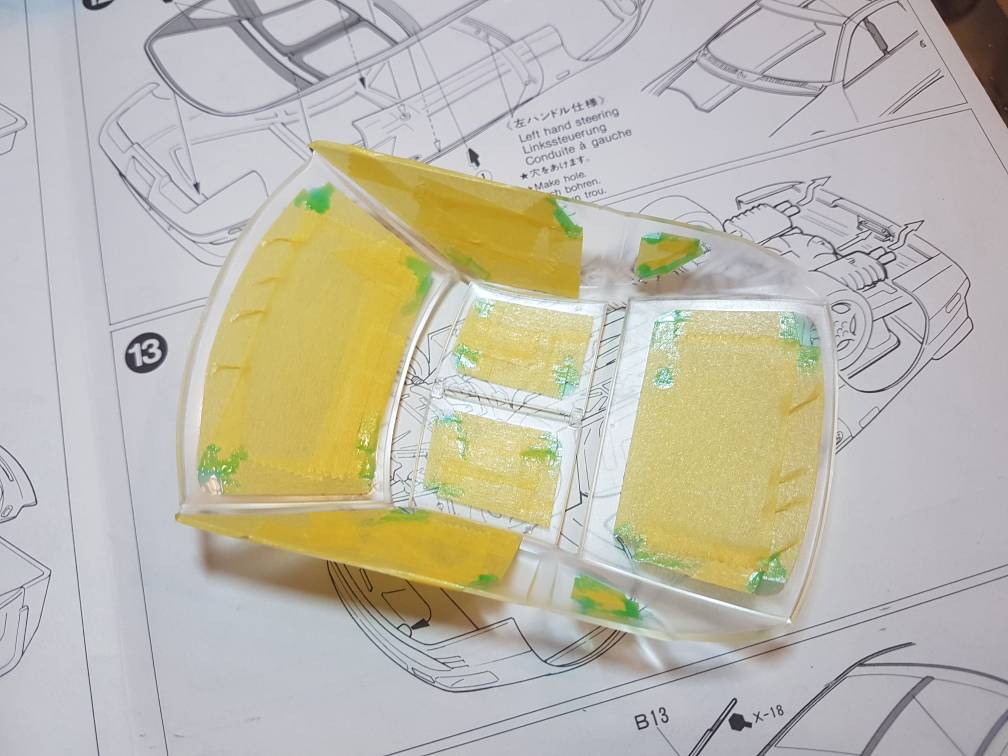

Ciao ragazzi, mi stavo scervellando sul come mascherare vetri e tetto della mia 300zx. L'interno è completamente liscio e quindi molto difficile usare la tecnica della matita o la sola mascheratura liquida.
Alla fine sono entrato in modalità McGiver ed ho mescolato le cose lette in giro. Ho usato nastro tamiya per le porzioni rettilinee o leggermente curve, poi ho fatto tutti i gli angoli curvi con la mascheratura liquida.
Vi posto le foto, che ne pensate? Idee per migliorare?
Buona serataMascheratura vetri - nastro+liquida-20190131_222257.jpegMascheratura vetri - nastro+liquida-20190131_224413.jpegMascheratura vetri - nastro+liquida-20190131_230158.jpeg

Io ho sempre usato striscioline da 1mm di nastro per seguire le curve, ma ci sarebbe un altro sistema forse miglior per mascherare nelle zone concave. Io userei un tubicino, o una dima con u pezzo di plasticard per tagliare un pezzetto di nastro con la curvatura adatta da applicare negli angoli. L a mascheratura liquida, se non hai la mano di Giotto,è difficile farla uguale nei 4 angoli...

Ciao Bruno, ho provato con le striscioline ma alla fine fare le curve è sempre stato un problema. Proverò il nastro flessibile della tamiya e vedremo.
Confermo che fare tutte le curve identiche con la m.liquida è impossibile.
Mi interessa l'idea della dima. Puoi dirmi di più? Come la realizzeresti?

Disegni la forma dell'angol su un pezzetto di plasticard e riporti su un pezzo di nastro.mettendoli su un vetro lo ritagli con lama affilata.dalla parte opposta rovesci la dima e ripeti.

Proverò, ma a mano libera azzeccare la curvatura esatta è un casino. Di sicuro la dima è utile perchè ti vengono tutti gli angoli uguali.

Non a mano libera.Anche li sarebbe utile una dima fatta con un tondino a cui appoggi la matita..

Ah ecco, grazie mille bruno, al prossimo giro ci provo. Finita la 300zx inizio la 917k!
