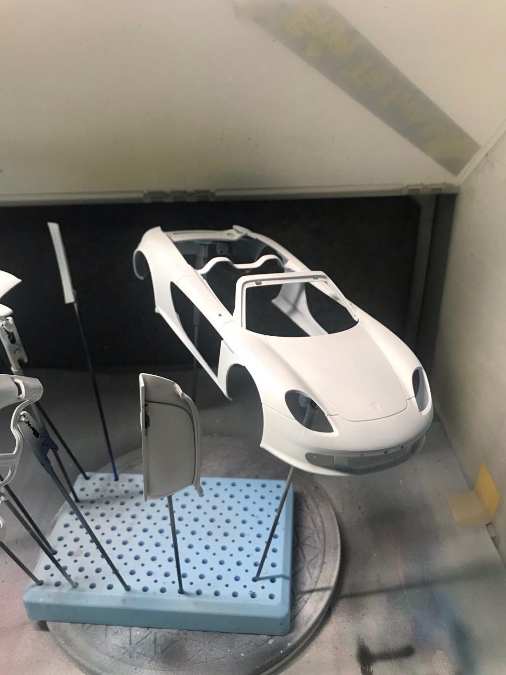

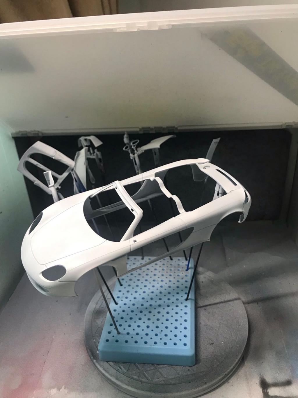

Vecchio 19-11-18, 03:27 AM   #13
Registrato dal: Aug 2018
residenza: Shenzhen PRC
Messaggi: 25
GIOCA_CHINA è un newbie...
Ecco le prime foto:
Fasi svolte:
- lavato stampate
- carteggiato parti estetiche 5000 e lavato
- primer 74.600 vallejo
- carteggiato 5000 e lavato
Adesso vorrei carteggiare ancora 5000, lavare e iniziare prima mano colore.
Non abbiate pieta’ anche se questo e’ il mio modello nr 5 (fino a qlc mese fa non sapevo neanche dell’esistenza degli aerografi)

Vecchio 19-11-18, 06:30 AM   #14
Se è una cera,usalo alla fine .....come cera! Ma il tuo amico perché te lo ha portato?
