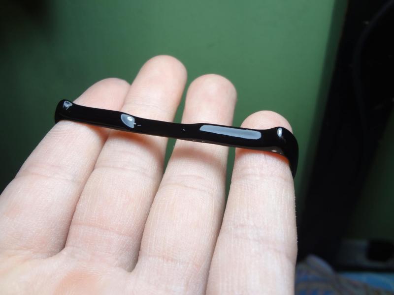

Buongiorno ragazzi ieri su Fb ho visto su un gruppo di modellisti che si parlava di questo prodotto il cosiddetto CROMENOX, la discussione era in Brasiliano e anche usando Google traslate non che sono riuscito a capire piu’ di quel tanto, la cosa che mi ha stupido che il prodotto in questione sembra che faccia miracoli, qualcuno di voi lo usa, sa come e composto, come funziona esattamente ??? vi allego alcune immagini

Ciao,
non conosco questo prodotto in particolare, che tra l'altro mi pare sia liquido...mentre ho utilizzato il kosutte ginsan (Using Kosutte Ginsan - YouTube)
per questo posso dirti che si tratta di una polverina da strofinare, magari con un cottonfioc, sulla superfice verniciata, in nero lucido o argento, per ottenere la superfice cromata...e devo dire che funziona alla grande...l'unico neo il fatto che sia un po' cara...ammesso di trovarla...ma è anche vero che con una boccettina puoi trattare un bel po' di modellini

(Auto) Vodafone Mclaren Mercedes Mp4/26 1/10
direi di no...io l'ho usato sui braccietti delle sospensioni della F310B, per simulare l'alluminio degli attacchi...ho messo poi le dacals carbonio sui braccetti e non ho avuto problemi...

bè, gli Alcad si usano solo con aerografo? o mi sbaglio?
io utilizzo le bonze, l'aerografo non ce l'ho...e il Kosutte è di utilizzo semplicissimo...in pratica basta spolverare il pezzo con un panno o un cotton fioc...

Ma quello nel barattoli o è come una sorta di pigmento alla fine io uso quella tecnica con la mina della matita e strofina strofina prende il colore del acciaio ma su superfici più ampie dubito che dia una bella uniformitá come un prodotto spruzzato ad aerografo.magari mi sbaglio ma a rigor di logica con lo strofinamento si metti materiale ma allo stesso tempo lo togli quindi ad esempio fare un auto e ottenere un lavoro impeccabile ho i miei seri dubbi che riesca

È sempre la polvere kosutte ma con un altro nome: qualche differenza il venditore dice che c'è, ma cmq il principio è lo stesso. Il barattolo che ti arriva sarà circa di 5/6 cm di diametro, buono per almeno una decina di modelli, quindi ne hai fin troppo. Per quanto riguarda le considerazioni fatte sopra, per quel che ho notato io sono talmente minime le differenze tra le zone dove si usa la polvere che diventano impercettibili
