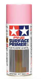

Il bianco sicuramente, o al limite prova il rosa, lo ha fatto tamiya appositamente per carrozzerie o carene che devono essere verniciate in rosso

Quoto zanna!!! Se non lo trovi però andrei di bianco

grazie , quello rosa è specifico ma non ho trovato notizie dell'effetto che da ,e se poi mi cambia il colore?
alla faccia della crisi costa anche più del bianco!
