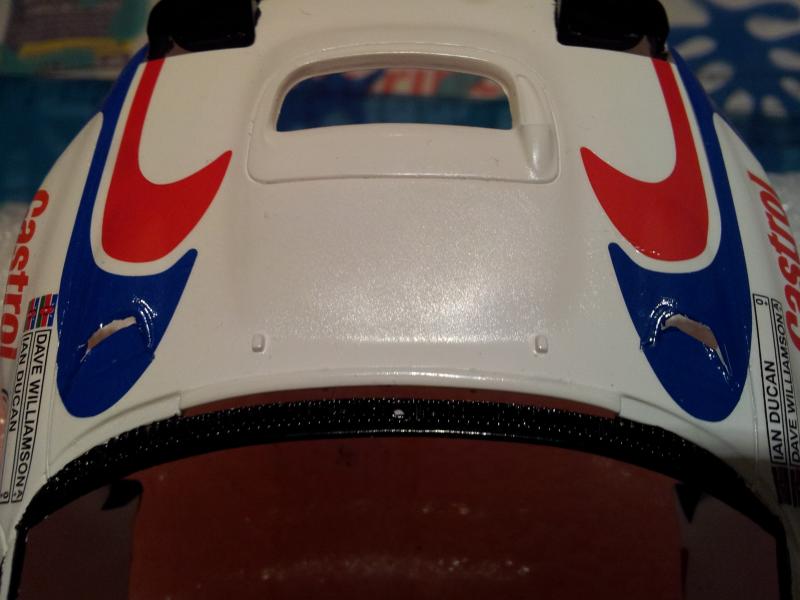

Vecchio 13-05-13, 10:53 AM   #12
Registrato dal: Feb 2007
Messaggi: 161
teo73 è un newbie...
Ciao a tutti, alla fine ho usato la tecnica di posare la decal aspettare che prendesse un po' la forma, usando l' ammorbidecal, e poi l' ho tagliata con un tagliabalsa. Non è venuta benissimo ma almeno ho fatto esperienza! Siccome sono un fesso mi sono accorto solo dopo che lato guida della macchina quella decal verrà parzialmente coperta dalla presa dell' airbox.............peccato perche' è il lato che mi è venuto meglio.
La prossima volta provero' a ricopiare la sagoma non non sono un buon disegnatore purtroppo.
Grazie a tutti
Matteo
teo73 non è in linea   Rispondi quotando
Vecchio 13-05-13, 11:06 AM   #13
residenza: Bolzano
Messaggi: 4,542
prova a scaldare un po con un phon e spingere la decal con un pennellino intriso di ammorbidente, dovresti riuscire a farla aderire meglio al buco e poi non si vedrà più nulla
