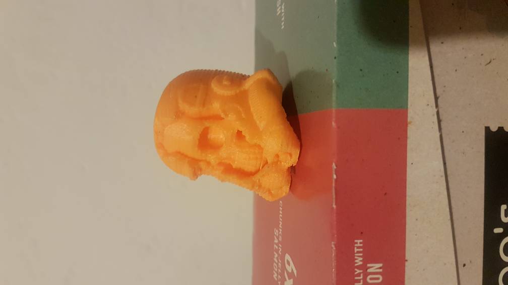

Ho fatto qualche prova di stampa in tema star wars non è il massimo ma per il momento mi accontento La mia stampante 3d-20190108_192336.jpgLa mia stampante 3d-20190108_192316.jpgLa mia stampante 3d-20190108_192258.jpg

È ancora grezzo sotto si nota sempre il grift

Originariamente inviata da joker78 Visualizza il messaggio
Inviato con il mio SM-G930F - Scarica l‘app del Forum di Modellismo.net
Diminuisci un po' il layer, e via.
Inviato con il mio MIX 2 - Scarica l‘app del Forum di Modellismo.net

Originariamente inviata da Eatdroid Visualizza il messaggio
In che senzo?
L'ho fatto in layer 01 ma non noto differenza da layer 02
Dovrebbe vedersi meno scalini rispetto allo 0.2mm a quanto hai il top e il bottom ? E le pareti a quanto hai settato?
Il top botton è ha 1
