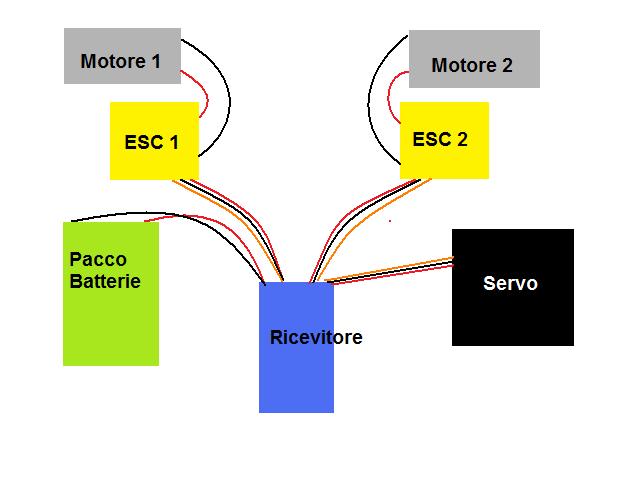

Dell'ESC che ti ho linkato ne basta UNO! Vedi le immagini per capire meglio come collegare il tutto. La prima è con i due ESC fatti in casa, la seconda è con l'ESC che ti ho linkato prima.
ahh pensavo ke potevo scegliero o una esc o l'altra xD
sl ke nn ho servi a casa da smontare... potrei usare 2 esc del primo tipo???

Aspè, mi sa che non ci stiamo capendo. Ci sono due possibili configurazioni: in una puoi usare due ESC fatti in casa prendendo le schede dai servi. Nell'altra configurazione puoi usare un ESC Sabertooth (quella scheda verde che ti ho linkato). Devi scegliere una sola configurazione. Se non hai servi da smontare li puoi comprare, alcuni costano poco, altrimenti vai per il Sabertooth. Però arrivato a questo punto mi viene da chiederti: sei davvero sicuro di quello che vuoi fare? Non vorrei farti spendere soldi inutilmente (anche perchè è una bella sommetta). E soprattutto non mi assumo responsabilità se qualcosa va storto, sia chiaro Comunque l'allegato non si vede...

Originariamente inviata da p-jire Visualizza il messaggio
ma ho bisogno di 2 pacchi delle batterie???
No, perchè avresti bisogno di due pacchi? Uno da 6.0V basta e avanza...

grz x l'interese ma x quello ci penso dopo intanto volevo stender un bel progetto stuiato x questo ti kiedo cos'ì tante cose cosi da aavere un altra opignone e x fare qualcosa la meglio poi x il prezzo ci penso dopo visto ke simo un gruppo di amici xD
e x ritornare alla esc (quella verde) mene basta una x quantro motori quindi...
e gia ke ci sei mi consiglieresti anche un ricevitore con un telecomando con la possibilita di far andare anke gli altri 3 servi (2insieme e 1 da solo)???
ahh e visto ke so ke arrivando anke a 600 euro ne conosci uno magari sotto hai 50-60 euro???
Ok, io sono sempre qui.
Con quell'ESC puoi far andare anche sei motori, ma l'assorbimento sarebbe troppo alto, quindi il robot non andrebbe al meglio... Il consiglio è di fare andare solo 2 motori con quell'ESC verde.
Hitec Zebra 3 (o Hitec Zebra 4). Buon prezzo ed è quello che fa per te. La ricevente dovrebbe essere compresa.
Per far andare i servi insieme devi prendere un cavo a Y... Ma a che ti servono 3 servi, scusa?
ahh puttana un altra cosa mi sn dimenticato!!! cazzo
come faccio a farlo curvare??
se ti stufi di rispondermi ti capisco io al tuo posto nn so quanto reggerei xD
Cerca di non esagerare col linguaggio...
La sterzata non la ottieni con uno sterzo. Avendo due soli motori, sterzi facendo andare una ruota in avanti e l'altra indietro e viceversa... non so se è chiaro...

Originariamente inviata da sirkillalot00 Visualizza il messaggio
e quindi x la altre 2 faccio la stassa cosa con un altra esc??
nn ho capito... scs i 3 servi sn:
2 x la "morsa l'aterale" e 1 x il "rostro"
scusami ma nn ho capito...
disolito nelle machine telecomandate le 2 ruote davanti sterzano
invece io come dovrei fare???
Ma scusa, quanti motori ci vuoi mettere in questo robot? Se solo 2 allora ti basta un solo "ESC verde". E ti posso garantire che 2 motori bastano e avanzano...
quindi ogni motore deve muovere 2 ruote e se voglio ke il robot deve anke curvare come devo fare un motore x le ruote di sinistra e uno x quelle di destra o un motore x quelle dietro e uno x quelle davanti???
e poi x far funzionare lo sterzo come faccio???
Non ci vuole niente. Nell'immagine che ti allego, le frecce indicano il senso in cui le ruote girano, mentre la freccia davanti indica la direzione in cui gira il robot. Se vuoi farlo girare dall'altra parte basta invertire il moto delle ruote.
No. Ogni motore deve muovere UNA ruota.
ahh ok grz io pensavo di usare 4 ruote x questo insistevo su i 4 motori
se invece vorrei usare 4 ruote e ogni ruota con un motore potrei usare fare la stessa coa però con 2 esc e per questo pensavo di dover usare 2 pacchi di batterie
e a questo punto penso ke ci siano le ultime 3 domande xD
e se la foglio far sterzare avendo 4 ruote come faccio??? poi come faccio a fare in modo ke 2 servi scattino contemporaneamente??? e se vogliomettere un interrutore faccio passare i cavi della batteria x l'interruttore giusto???
