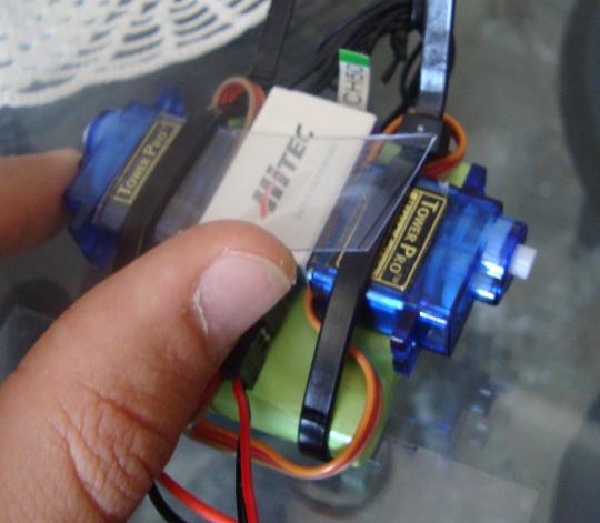

Finalmente sono arrivati i servi! Ne ho modificati 2 e a questi ho attaccato 2 ruote ricavate da 2 tappi di bottiglia di latte. I tappi sono stati bucati al centro, ho messo del nastro adesivo sul battistrada ed ho incollato sul retro di ognuno una squadretta, in modo che possano essere fissati ai servi senza problemi. Ho deciso infine di infischiarmene del limite di peso, perchè sono costretto ad usare il pacco batterie rx originale.
Ho poi preso i 2 servi con le batterie e la ricevente e li ho incollati su una base temporanea, giusto per testarne la guidabilità. E' molto manovrabile e presto ci aggiungerò un altro servo per realizzare un'arma. Monterò anche una ricevente più piccola, il che mi farà risparmiare altro spazio.
Vi posto le prime foto del modello base

Bene bene, oggi è stata una giornata molto piena, dato che finalmente è arrivata la micro ricevente Hitec. Di seguito troverete una foto per ogni step di montaggio
Ho per prima cosa scambiato la vecchia micro ricevente (che non era di quel micro che mi serviva...) e l'ho cambiata con quella nuova, ho collegato i fili e l'ho riposta tra i due servi che fanno muovere il robot. (Foto 1 - Potete anche notare la differenza di grandezza tra le 2 riceventi). Ho incastrato poi una sottile pellicola di plastica in modo che possa attaccarci sopra il servo dell'arma, permettendo così alla ricevente di restare libera al di sotto della pellicola, nel caso abbia bisogno di rimuoverla (Foto 2).
Attaccato il servo per l'arma resta da decidere che arma utilizzare: in questo caso realizzerò un ribaltatore (foto 3/4).
Nella foto 5 ecco il robot con le ruote montate, ma non è ancora del tutto completo, in quanto ha ancora un problema: il ribaltatore si sfila dalla squadretta del servo: in pratica non ribalta niente, e se capita un oggetto troppo pesante da sollevare, il ribaltatore si rompe. Avrà bisogno ancora di qualche modifica, ma per il resto è tutto ok. Consigli? Pareri? Impressioni? fatevi sentire

ma hai usato due servi per la locomozione? i servi ruotano di 360° continui? o li hai modificati? che servi sono?
BlackSheep non è in linea   Rispondi quotando
Vecchio 17-09-09, 04:25 PM   #14
L'avatar di sirkillalot00
Registrato dal: Nov 2005
residenza: Taranto
Messaggi: 704
Nominato 1 volta in 1 msg
Award(s) vinti: 0
sirkillalot00 è un newbie...
Invia un messaggio tremite MSN a sirkillalot00 Invia un messaggio tremite Yahoo a sirkillalot00 Invia un messaggio tremite Skype a sirkillalot00
Si, la locomozione è affidata a 2 microservi SG90 della TowerPro opportunamente modificati per girare a 360°. Modificarli è un giochetto, solo che devi stare attento a trovare la posizione neutra del potenziometro e devi essere sicuro di quello che fai, perchè (ovviamente) al momento della modifica, la garanzia del servo viene annullata. Se avessi avuto un po' di soldini in più avrei potuto prendere una scheda apposita per questo tipo di robot: a quel punto avrei potuto anche montarci dei micro motori che lo avrebbero fatto andare più veloce. Il problema è che tra motori e scheda se ne vanno 80€ + spese di spedizione (ho trovato quel materiale solo sul sito di un negozio americano), mentre ho trovato 5 servi come i 2 che ho usato per la locomozione in una offerta combo a circa 20€
