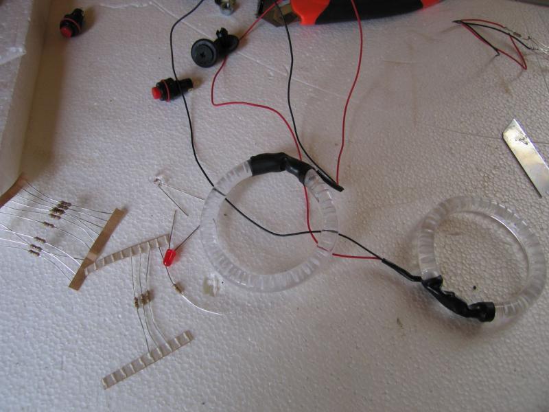

io avevo fatto la stessa cosa con i tubi per le tende trasparenti...praticando dei taglietto perpendicolari al tubo si ottiene l'effetto neon tipo "bmw-style"
Se volete vi spiego come si fanno
Costruire un neon con pochi euro!!-img_0018_3.jpg   Costruire un neon con pochi euro!!-img_0017-5.jpg   Costruire un neon con pochi euro!!-img_0015-5.jpg   Costruire un neon con pochi euro!!-img_0012-7.jpg

Per piegarli li metti in forno a 180° per tico 3 minuti....si inteneriscono e li puoi modellare...poi solidificano di nuovo.
Lasciali poco altrimenti si deformano e non restano rotondi di sezione ma si appiattiscono dove sono appoggiati.
Per farli circolari li ho "arrotolati" su un bicchiere
Poi tagli col dremel le estremità e fai i talgietti in senso perpendicolare alla lunghezza del tubo. Sono i taglietti che trasmettono luce..se non li fai non vedi nulla.
Poi alle due estremità di fai due forellini da 5 mm in modo che i led si incastrino a pressione...e via...
2 led in serie con una resistenza e li colleghi direttamente all'impianto 12V e via.
Poi se vuoi fare lo splendido rivesti la parte "posteriore" del "neon" con carta stagnola e la fissi li, così da riflettere maggente la luce verso la parte "frontale"; e sigilli col termorestringente e silicone trasparente i contatti a vista dei led.
Infili il termorestrinente...riempi di silicone ed aspetti che indurisca...poi fai restringere il termorestringente..così pressa il tutto e il neon diventa stagno
Un'oretta ed è fatta l'opera.

Originariamente inviata da BlackSheep Visualizza il messaggio
di nulla
