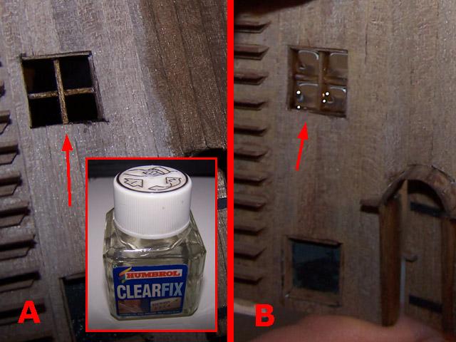

che metodi e che materiali usate per simulare i vetri?
Io ho provato con dell'acetato leggermente azzurro, ma è troppo trasparente e perfetto per sembrare un vetro. Ho trovato su internet un che ha usato il clearfix della humbrol ma non ho mica capito bene come si usa. L'effetto finale è veramente bello.
Qualcuno di voi l'ha già usato o sà come funziona?

Ciao Marco,secondo me l'acetato azzurro potrebbe andare più che bene, con una passatina di trasparente opaco sul lato interno ( ad aerografo se ce ne hai uno),il che gli toglie la trasparenza lasciandolo allo stesso tempo lucido nella parte a vista. Riguardo al clearfix, è più adatto a riparare graffi sui tettucci trasparenti che non a ricostruire di sana pianta parti vetrate, cosa che si riesce a ottenere con con il kristal clear della superscale, però come dice nell'articolo che hai postato, il suo utilizzo è limitato alle piccole dimensioni, non conosco gli altri prodotti

però l'effetto finale è molto bello, vi metto una foto di chi l'ha usato.

Clearfix funziona per superfici non tanto grosse (cioe piu' e grossa piu si comincia notare l'ingrossamento della colla nei angoli), provare per imensioni riddotte anche la colla bianca per legno, in strati sotili e trasparente tirata con un penelino o stuzicadente forma la pelicola sulla apertura.
