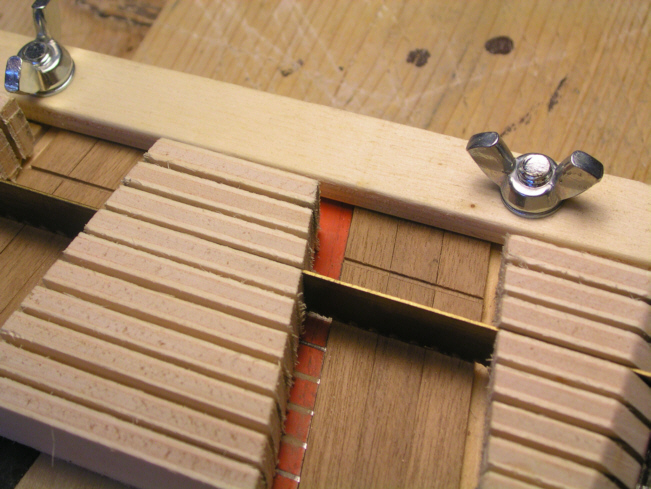

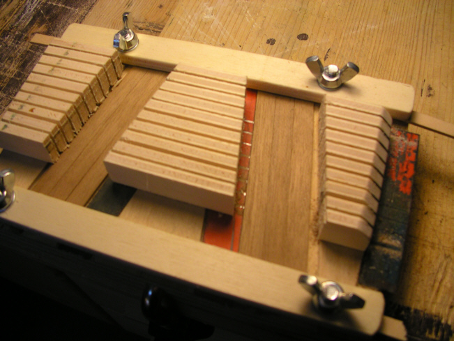

Oggi mi sono trovato ad affrontare la costruzione delle scalette....
le alternative erano 2... o acquistarle già belle e pronte o costruirsele di sanapianta....
Chiaramente ho optato per la seconda via....
La scala del galeone è molto essenziale ed è formata da due spalle verticali con degli incastri nei quali si innestano gli scalini....
Le scalette della Golden Hind sono 8... per ognuna si trattava di ricavare gli incastri dei gradini sulle due spalle.... 7-8 gradini per scaletta....circa 110 incastri da realizzare....oltretutto devono essere precisi ed equidistanti l'uno dall'altro...
Pensa che ti ripensa mi sono ingegnato a costruire l'attrezzino che vi mostro... è tutto materiale di recupero...
Su una tavoletta di multistrato ho incollato 2 pezzetti di una vecchia lama da sega a ferro con l'inclinazione che deve avere la scaletta, speculari l'uno all'altro. Queste guide in metallo mi servono per il corretto allineamento dei listelli che faranno da spalla alla scaletta e da battuta di fine corsa per il taglio.... Sopra e sotto ho creato 2 morsetti per bloccare i listelli in posizione... Infine ho creato con del compensato da 5mm le guide di taglio....le ho incollate interponendo fra una e l'altra una lama da sega a ferro...
Una volta ultimato l'attrezzino sono riuscito a tagliare le spalle di 3 scalette alla volta, che, dopo una passatina con lima ad ago sono state pronte ad ospitare gli scalini....
Queste sono le misure dei listelli utilizzati:
Spalle spessore 1,5mm - Scalini spessore 1mm
Spero che le foto spieghino meglio di quanto ho fatto a parole....

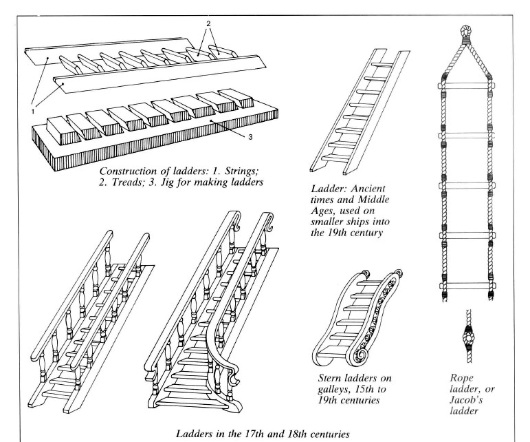

Se può essere utile a qualcuno posto questa immagine dove vi sono illustrate alcuni tipi di scale e scalette, più o meno elaborate.
Ne avevo viste anche altre di tipo semplice (del tipo come quelle realizzate Gian Claudio o qui in figura in alto a destra) ma con i gradini "spanciati" verso l'esterno, quasi a semicerchio. Molto carine.. ma purtoppo non trovo più l'immagine
