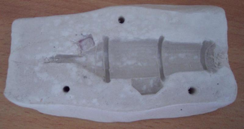

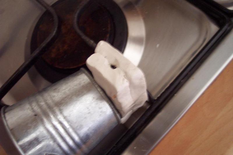

Ed ecco che prima di andare a festeggiare il 1°maggio ho proceduco con il mio babbo alla fusione della canna della carronata..
ho fatto 11 foto che inserisco con didascalia:
1 - falsa canna in legno
2 - lo stampo
3 - creazione sfiatatoi
4 - lo stampo chiuso
5 - inizia la fusione
6 - lo stagno quasi del tutto sciolto (5min di cottura)
7 - la colatura
8 - la prima fusione (reffreddamento 5min)
9 - la seconda fusione
10 - fine della fusione
11 - l'ardua sentenza
ora c'è tutto da grattare, ritagliare, torniare, limare, carteggiare e infine brunire e metterlo sul suo alloggio sull'affusto
spetto commenti!!!
Buon 1° maggio a tutti!!!

seba ma sei un mikiko anke tù bellissima tecnica facile e alquanto bella ma perkè non la completi??come si possono attaccare le due parti create?

ti e venuta una bava enorme
ma tanto va bene lo stesso
prima pulisci poi tornisci levighi e sarai anche tu un maestro di fonderia

Sebastian sei un mito... vorrei saper come hai realizzato lo stampo... poi mi fa letteralmente impazzire il sistema di chiusura dello stampo, non si capisce molto bene ma mi sembra tu abbia usato il fornello di casa contrapposto allo stampo ed ad un barattolo di alluminio, per non parlare poi della gettata di piombo.... si vede che non sei sposato....o sbaglio....!!!
...comunque i miei più caldi complimenti.... questo è quello che io intendo darsi da fare, il risultato non sarà soprafino ma è pur sempre un qualcosa di fatto, complimenti di nuovo,...... dall'idea all'industria c'è sempre di mezzo un'oceano.... etu in qualche modo l'hai varcato,,,,,, ora farò pure i miei e vedrai che non ti ci vorrà poi molto a capire determinati trucchetti....... tanto l'hai gia sperimentato.... complimenti di nuovo ...bravo!!!!

Innanzituttto grazie a tutti i sostenitori di questo lavoro di fusione
solo qualche mese (che eravamo pochini) sarei stato elevato ad alchimista del forum mentre ora, tra chimici, metalmeccanici, metallurgici mi devo anche prendere i rimproveri...ahahhahah
ragà sono un archeologo e con gli stampi ho più mano col gesso...
cooomunque....
rispondiamo a tutti con calma
- non sono sposato..sono ancora giovaneee!!!
- è stagno e non piombo quindi uan volta asciutto si stacca da solo e tutte le goccioline le puoi rifondere
- lo stampo è tenuto insieme da tre legnetti e da scotch trasparente e non dalla pressione del barattolo, messo li solo x sicurezza che non si ribalti
- avrà una bava enorme ma tieni conto che è stagno e si taglia con la forbicina
aspettate a dire che il risultato non sarà sopraffino...che di lavoro da farci su ne ho ancora tanto...

come puoi notare dalla 3 foto la mano callosa che mi aiuta è quella del mio babbo..al massimo il cazziatone se lo prendeva lui..ma non abbiamo rovinato nulla!

un metallurgico
dice che va benissimo come prima fusione
ora pero devi sta attento alla tornitura dato che non e dritto devi passa la lima o qualcosa di simile a tornitura quindi sara difficile con la femminella dell alzo a l occhiello del rinculo
che ti rompono l anima
io in genere la fusione la faccio in 2 tempi la prima per tutte le parti tornibili e la seconda
attacco i pezzi con una semplice saldatura a stagno elettrico
oppure dovevi far un meglio la canna copia

mmm non avevo pensato ad una doppia fusione...mi sa che domani la riprovo lasciando solo la femminella dell'alzo, l'unica che non posso togliere..ma devo rifare lo stampo..bho rifarò lo stampo e vedrò..non mi sono rimasti molti giorni
