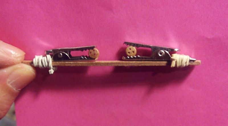

Probabilmente ho scoperto l'acqua calda ma mi è venuto in mente di costruire un banale aggeggino per unire le bigotte nell'arridare le sartie.
In fig. 1 si può vedere l'oggrtto che è costituito da un pezzetto di listello e due morsetti elettrici fissati grossolanamente da due elastici. L'evidenza non ha necessità di spiegazione che viene mostrata nella Fig 2.
I vantaggi sono costituiti nella facilità di manipolazione (soprattutto la rotazione) e nella costante della distanza fra le bigotte che può essere variata variando la distanza fra i morsetti. Vi assicuro che con bigotte di ridotte dimensioni l'ggeggino si è rivelato utilissimo.

Caro Trinchetto, nell'attrezzino vanno inserite le bigotte già avvolte nelle sartie e impostate per il fissaggio allo scafo e quindi a distanza costante prefissata. L'attrezzino serve solo a facilitare l'inserimento nei fori drlle bigotte potendolo ruotare in modo tale da presentare sempre di fronte il foro per il passaggio del corrente.
Preparerò una foto per chiarire il concetto quanto prima, sottolinando che ho modificato il sistema usato nell'inserimento del corrente nei fori delle bigotte per evidenziatre al massimo la vista del parallellismo dei vari tratti del coirrente.

Come promesso allego 3 figure che mostrano rispettivamente il mio aggeggino in vista da retro (fig 1) e di fronte (Fig.2) durante l'assemblaggio delle bigotte.

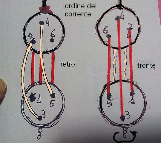

Allego anche, in maniera assolutamente presuntuosa, lo schema per l'unione delle bigotte che presenta il vantaggio di un passaggio rispetto allo schema tradizionale mantenendo il parallellissmo del corrente.
Non inveitemi in maniera troppo acerba per la mia presunzione.

se ho capito bene, la sequenza con la quale si procede con l'attrezzo da te illustrato è questa:
- serraggio di una bigotta sulla landa
- serraggio dell'altra bigotta su un capo della sartia
- uso dell'attrezzo per fissare il corridore fra le bigotte
- incappellaggio della sartia
- ripetizione dell'operazione sull'altro capo della sartia per completare l'opera e tesarla definitivamente su entrambi i lati .
La procedura è interessante. Penso anche all'utilità che può avere questo attrezzo per arridare i corridori degli stragli.
