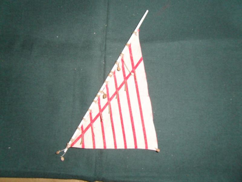

come accennato nel mio post d presentazione sono alle prese con una galeotta greca iniziata da mio zio più di 25 anni fà e poi abbandonata in soffitta(il fasciame era posato fino alla linea del ponte, così come gli incintoni). Lo scafo era ed è tuttora svirgolato e presentava errori e danni dovuti al tempo, ma visto che gli accessori erano tutti (quasi) miracolosamente presenti ho deciso di provare a completarla, tutta palestra gratis visto che non ho esperienza.
Ho un problema con la velatura, o meglio non sono sicuro dell'esatto posizionamento bozzelli 1 o 2 fori, nel disego sembrano tutti uguali.
E' corretto come presentati in foto? In basso a sx due bozzelli 1 foro, in basso a dx un bozzello 1 foro (questo è il mio dubbio maggiore 1 o 2?), dal pennone in posizione centrale pende un bozzello 2 fori, gli altri due a dx sono a un foro, giusto???
Vorrei lasciare le vele ammainate, come devo fare? l'altezza dei pennoni rimane la stessa o vanno abbassati? Avete consigli da darmi?
grazie a tutti, ciao
Antonello

Per le manovre delle vele in genere si usano bozzelli a un foro. Quelli a 2 fori si usano per le drizze. Pertanto mi pare che stai andando bene. Non conosco il tuo modello ma dal tipo di vele che mi pare Latina non farai fatica a trovare immagini in rete. Nella vela Latina il pennone va abbassato e tenuto quasi perpendicolare all'albero.

Ciao Scorpion, grazie per la risposta e per la conferma
in effetti in questi giorni ho trovato un pò di info e credo che la disposizione sia giusta, quindi vado avanti così. Ultimate le vele e issate sui pennoni posterò altre foto,e sicuramente avrò bisogno di aiuto su come ammainarle a dovere
grazie per le info e a presto
Antonello
