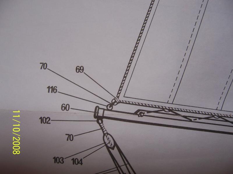

nei disegni che ho io i 4 angoli della randa hanno un occhiello che si dovrebbe infilare in degli anellini posti sul picco e sulla boma
Prova a mandare una foto del disegno,in modo da poter capire meglio.

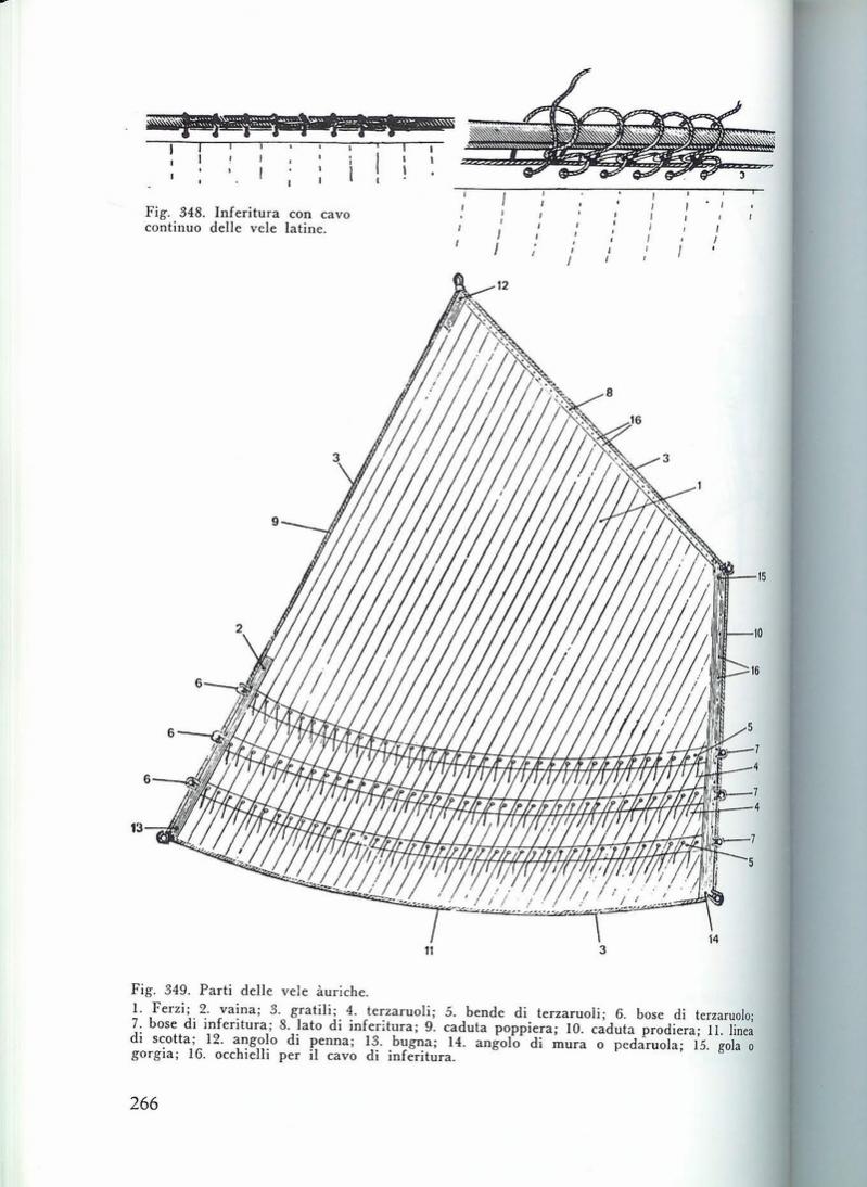

Ti allego una immagine prelevata dal Curti che riporta una vela in tutte le sue parti.
Negli angoli ci sono gli anelli che nel tuo caso puoi realizzare o con quie filacci lasciati sulla vela (in questo caso non devi cucire il gratile) o taglia i filacci cuci il gratile tutto intorno realizzando con lo stesso gratile gli anelli.
Ovviamente la seconda soluzione che è quella che richiede più lavoro è anche la migliore.
Spero di aver afferrato il tuo problema.
Saluti Mauro

ecco le foto
in ordine: la randa e come bisogna cucire il gratile,la randa e il picco, e le altre 2 come si dovrebbe fissare la vela alla randa e al picco

Ciao Marco
Ora è un po più chiaro.
Era come immaginavo,per come la vedo io,non serve cucire interamente le vele,basta fare una "riversina" o occhiello al pezzo di cordoncino che già si trova sulla vela stessa.
Inoltre i golfari si trovano sul ponte e sulla randa! dove andrai a legarci la vela tramite una "cimetta",facendola passare nell'occhiello che avrai preparato sulla vela stessa (come ti dicevo) al golfaro,come si vede nella terza foto contrassegnata con il N° 70,dove in questo caso il golfaro si trova nella parte superiore della randa.
Ciao Rocco

Citazione:
Originalmente inviato da AMMIRAGLIO Visualizza messaggio
Ciao Marco
Ciao Rocco
però se cucio il filo attorno sarebbe più realistica o sbaglio? Quindi l'occhiello devo farlo dopo aver fatto passare il filo nel golfare giusto?
Marco

Si è più realistico.
Ma l'occhiello sulla vela,devi farlo prima,poi successivamente leghi l'occhiello della vela al golfaro con un altro refe (filo) che farai passare tra i due.
Come se fossero due anelli di una catena legati insieme da una corda.

Un'altra cosa: sul disegno della scatola la vela di trinchetto ha dei pezzi di corde in mezzo che pendono. cosa servivano?
Cedo che tu ti riferisca ai terzaroli.
servivano per ridurre la superficie velica in caso di vento forte.

esatto! Com'erano fatti? la corda pendeva solo da una parte o anche dall'altra?
La corda pende da tutti e due i lati.
Per realizzarli prendo un cordino non troppo spesso, pretico un nodo a circa 2 centimetri da un capo (dipende da quanto devono essere lunghi) infilo l'altro capo nel foro precedentemente realizzato sulla vela con un punteruolo e pratico un secondop nodo a filo della vela. Si tagli il cordoncino alla lunghezza stabilita e si ricomincia da capo.
Quando avrai montato tutti i terzaroli sembrerà un riccio spettinato, pertanto occorre dare una piega ai terzaroli. Io utilizza il vinavil a presa rapida. Con un piccolo cacciavete metto una puntina di colla sul nodo da ambo i lati, con le dita tengo in posizione per alcuni secondi il filo e passo al successivo.
Mauro
