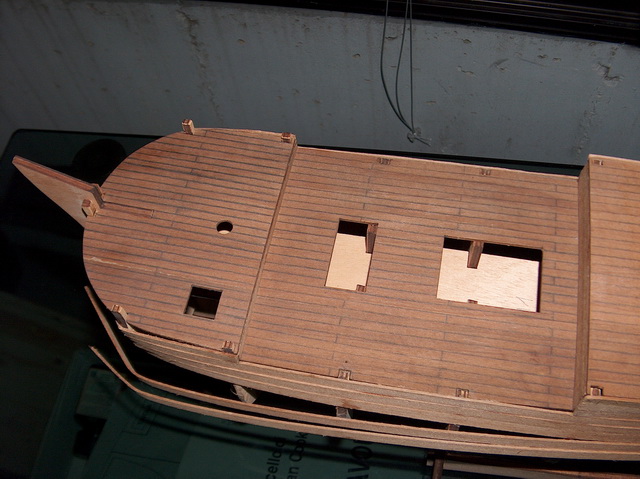

Per puro caso in un altro topic si stava parlando del fasciame e mi sono permesso di
usare le tue foto per spiegare come dovrebbe essere trattato lo scafo prima di applicare il fasciame.
Venendo al tuo modellino, come puoi capire dal topic che ti ho linkato, lo scafo non si trova nella migliore situazione possibile, perchè ha troppi spigoli. Secondo me hai 2 strade che puoi seguire:
- scolli tutti i listelli, inserisci blocchetti di riempimento a prua, gratti il tutto per bene e rincolli i listelli;
- gratti il primo fasciame, metti tanto stucco e rigratti finchè non si ottiene una forma liscia e tondeggiante.
Per mia preferenza personale, seguirei la prima soluzione, perchè così puoi fare una esperienza più completa ed evitare di usare lo stucco, che con la colla e i listelli non va tanto d'accordo. Facci sapere cosa hai intenzione di fare, così possiamo discutere con più cognizione dei prossimi passi da seguire.
