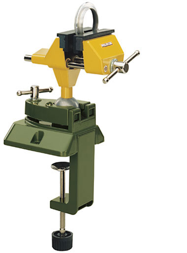

ciao ilchiuri, prima di comprare la morsa rotante di amati dài un'occhiata a quella della Proxxon... è una libidine!

C'è anche quella della proxxon?!?!?|!
Fantastico...non l'ho mai vista però...ho anche guardato nel catalogo on line...mi puoi postare il link diretto alla foto o al catalogo?

ciao, il link non posso prenderlo perchè il sito è in flash, però navigando lo trovi subito.
Cmq l'immagine è questa:
Precision Vice FMZ

Interessante...un po' più complicata di quella dell'amati ma interessante...devo solo capire ora quanto costa...bene...

dovrebbe costare poco più di 30 eurini
