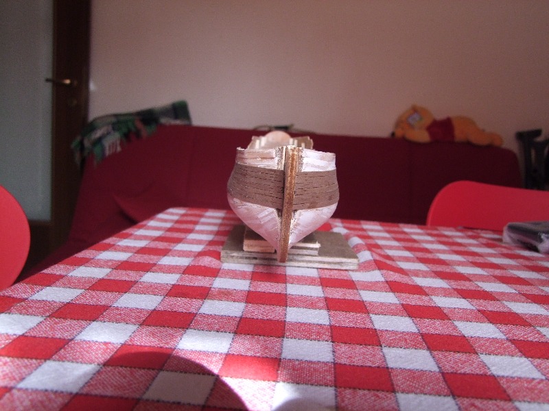

predefinito Primo WiP Race Horse
Ecco le foto di tutti i vari passaggi fotografati, fino ad oggi, del mio primo cantiere...
Buona visione

Una buona realizzazione... un bel modello la Race Horse, l'ho fatta anche io quest'estate.. uno scafo dalla linea elegante e affusolata.

Mi piace, bravo...continua con le foto mi raccomando!!!

Per essere il tuo primo modello hai un'ottima mano! Complimenti!

la posa del secondo fasciame, considerando il tuo primo modello non e' male, mi permetto un paio di consigli. Sarebbe bene che il listello corresse continuo da poppa a prua rastremandolo ove necessario (tranne in alcuni casi particolari), cercare di evitare gli spazi tra un listello e l'altro dove si vede il fasciame sottostante, e soprattutto nel tuo caso cercherei di dare piu' armonia al fasciame sulla ruota di prua. dove la curva non assume una bella linearita' continua.
interverrei li finche' in tempo.
Scusami se mi sono permesso
Ciao e buona continuazione

I consigli dei più esperti sono sempre graditi e ben accetti.. Grazie del consiglio

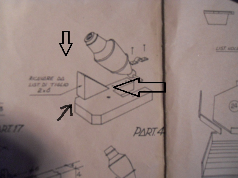

Come faccio a ricavare il triangolino in questione se l'unico listello 2x6 è in noce????... cavolo ma un pò di coerenza tra materiali e istruzioni No??? va beh m'inventerò qualcosa !!!

in noce viene anche più bello e realistico!
