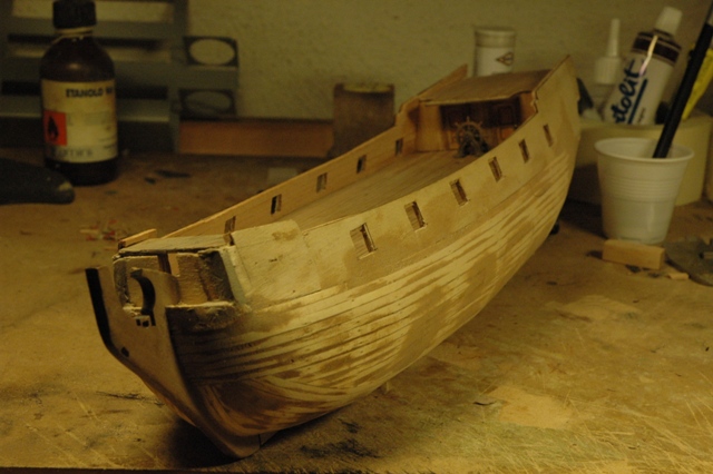

foto avanzamento modello
ecco alcune immagini, spero che non siate troppo severi.........
