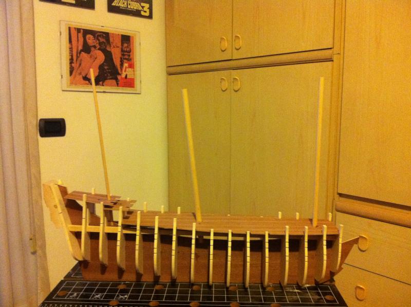

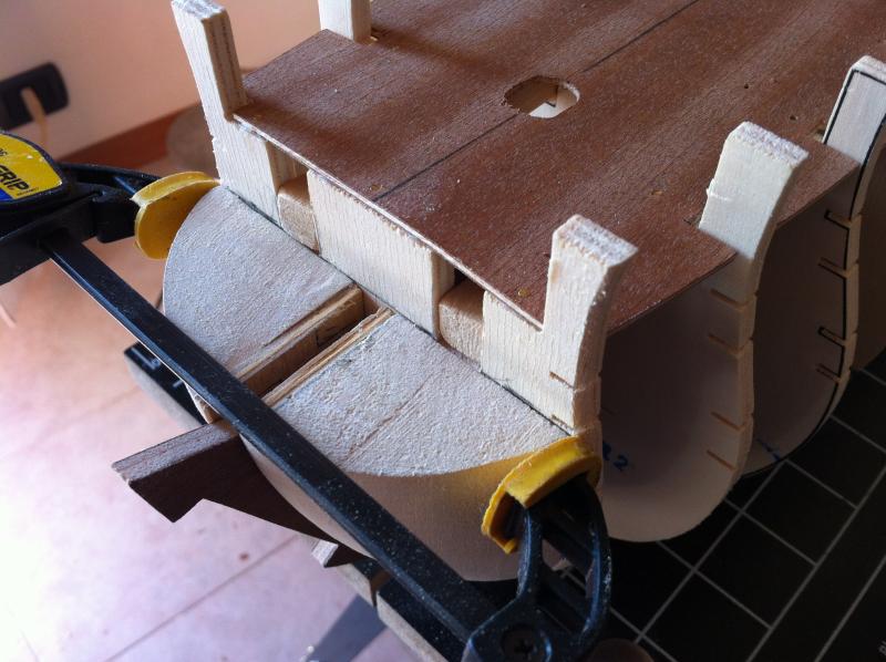

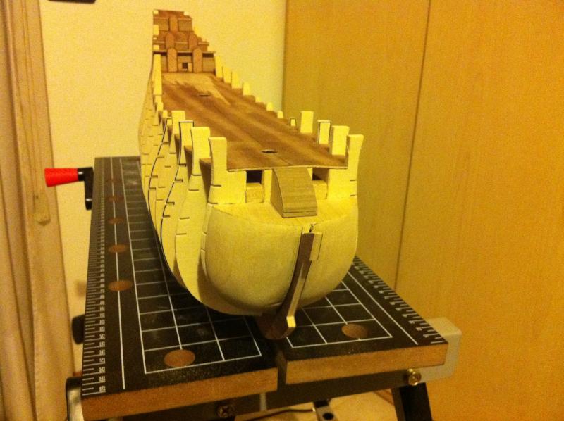

Ho quasi finito la prima tavola di assemblaggio.
Ho dovuto fare alcune modifiche causa la dimensione di alcuni pezzi pretagliati (male)..
i blocch di rimpimento di prua sono mancanti di 3 mm sul lato interno rispetto alla prima ordinata. Invece di dover riempire di stucco (come si sarebbe costretti a fare se si incolla il pezzo e poi si tenta di fare un angolo di quartabuono) è meglio prepararsi degli spessori da 3mm montati all'interno sulla falsachiglia.
Anche lo spazio tra i due blocchetti i piani non prevedono di riempirlo, ma ci ho messo un quadrello da 5mm.
Un piccolo spessore da 2mm. l'ho dovuto mettere anche sotto le due porticine del ponte di coperta e relative pareti.. che non arrivavano bene al ponte superiore.
Guardate lo scafo visto di fronte nella penultima foto... sembra una faccetta con naso, occhi e guanciotte

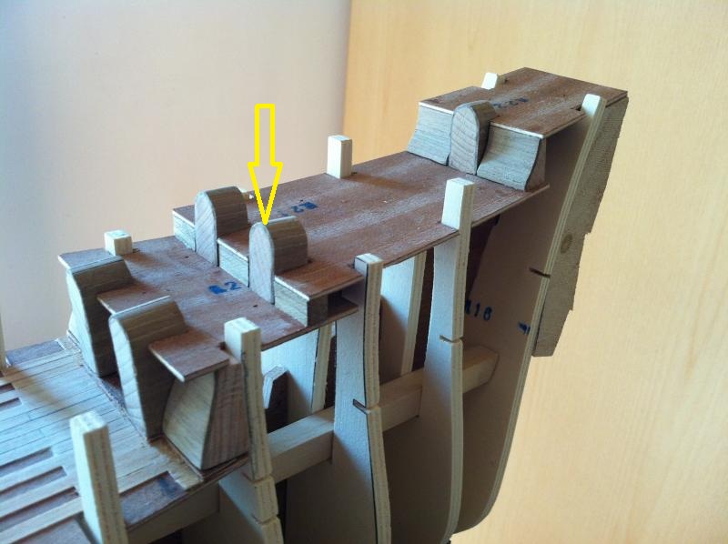

Ciao Avenger, forse è un effetto ottico, ma i due riempitivi di prua mi sembrano un tantino "spanciati" in fuori..hai provato l'avviamento con il listello-guida?
Poi mi sembrano un tantino alti i due "tambucci" del cassero, soprattutto in relazione agli altri..tieni presente che davano accesso ad un ponte a livello inferiore, per cui non c'è bisogno di avere "l'altezza-uomo"..
La struttura mi sembra ben fatta e filante..
alla via così!

La pancia dei due blocchetti è addirittura leggermente inferiore a quella riportata sui disegni... Però devo ancora rettificare l'angolo di quartabuono e di conseguenza posso ulteriormente ammorbidire la "pancia"...
Per quanto riguarda i due tambucci a guardarli fanno quest'impressione, ma rispettano le misure riportate nelle istruzioni.. altezza dei tambucci in questione 20mm e altezza degli spessori n.30 (quelli sotto al ponte che ne determinano l'altezza - oltre agli appoggi delle ordinate) quadrelli in noce da 5mm x 7mm.
Anche il disegno sembra darti ragione.. ma le misure sono quelle...
Che faccio? Scollo i tambucci e li abbasso di 2 o 3 mm?

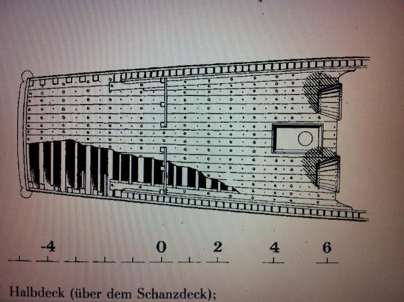

Ho controllato delle tavole della nave del museo di Stoccolma, che mi ha dato un amico e noto che la forma dei tambucci era proprio diversa, invece l'altezza del terzo ponte mi sembra giusta quella che avevo fatto... forse dovrei solo abbassare i tambucci...
Che mi dite??
Stefano, attendo lumi..

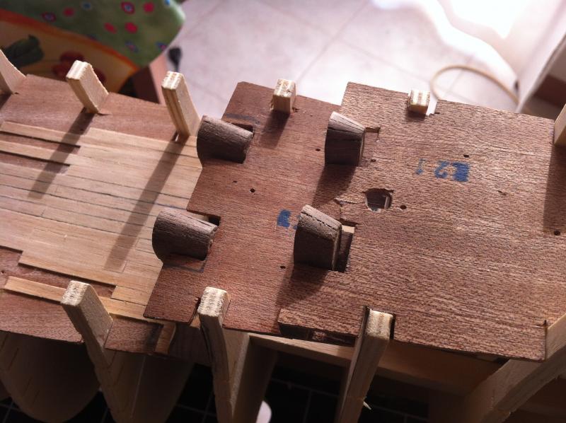

Penso di aver risolto variando le altezze dei due ponti e rimodellando i Tambucci come nel documento originale del museo..
Grazie a Stefano che mi ha fatto notare l'errore, a Trink che mi ha fornito materiale prezioso e a Marco per il suo WIP pieno di suggerimenti..
