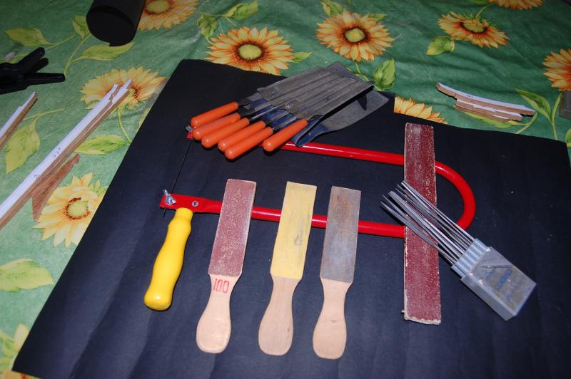

pezzi della chiglia pronti per essere passati con la carta vetrata,qualche pezzo incollato ed i potenti e molto tecnologici mezzi del cantiere
ciao a tutti

una tartana ligure in cantiere a trieste ???-dsc_0003.jpg   una tartana ligure in cantiere a trieste ???-dsc_0009.jpg   una tartana ligure in cantiere a trieste ???-dsc_0014.jpg
barbanane non è in linea   Rispondi quotando
