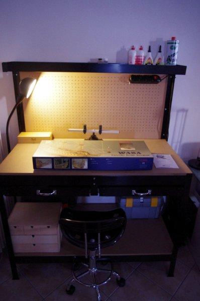

Wasa 1:75 Corel
E via che si parte... e speriamo sia la volta buona...
Un po' ambiziosetto come progetto... ma sennò non sto bene!
Avevo alcune opzioni in testa... alcune + facili e altre più difficili... Questo non era previsto.. Ma davandi a quelle decorazioni mi sono sciolto... E, fortunatamente, si è sciolta pure mia moglie...
Ma ora sono tutti c...i miei... altrimenti mi trasferisco a dormire sul terrazzo! Quindi mi raccomando...

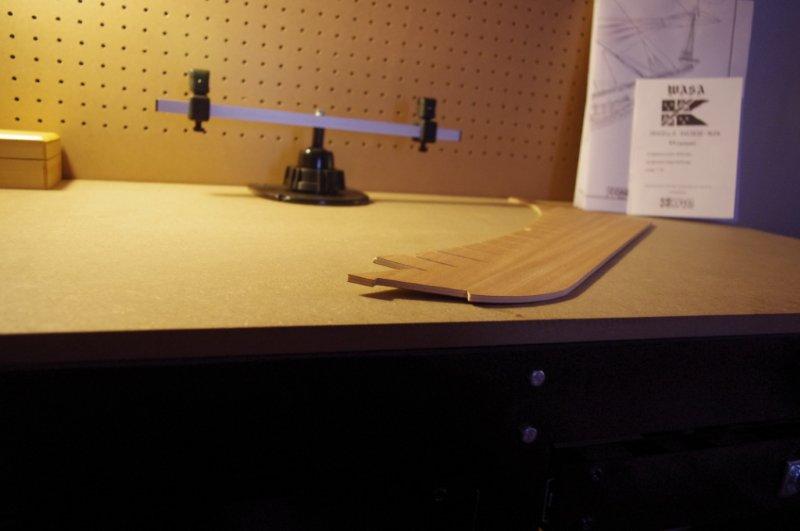

2 Scatti sul disimballo e subito il primo problema: la falsachiglia un po' svergolata... qualche consiglio sul raddrizzo? colla? pesi?
Ciao!

Complimenti per la scelta ...veramente un bel modellino...
Per quanto rigurda la chiglia "svirgola" sembrerebbe dalle foto una flessotorsione (per capirci......la parte elicoidale delle punte da trapano)
e riuscirla a portarla a livelli "dritti" e un bel problema .........
le soluzioni potrebbero a mio modestissimo e scadende giudizio essere 2:
1) Potresti metterla sotto pesi risolvendo il probblema una alla volta (la svirgolatura sulla lunghezza e poi quella in altezza o vicerversa)
2) oppure se hai qualche "nozioni" in piu sul modellismo e un pochino di spazio ed attrezzatura si puo lavorare di autocostruzione e magari fare la chiglia con un diverso materiale un po migliore.....
Per le colle io uso le alifatiche e il vinavil legno exspress con cui mi trovo benissimo...per lo stucco il classico stuccolegno della veleca
Ripeto e solo un mio modestissimo e scadente consigli in quanto e la seconda nave che costruisco e questa e la prima in autocstruzione
Prima di procedere cmq senti i maestri d'ascia qui nel forum
ciao
zimut

Bella scelta, complimenti!
Per la chiglia: se hai comprato il kit in negozio, puoi riportare il tutto ed esigere la sostituzione. (consiglio per il futuro: in questi casi il cliente ha il diritto di farsi aprire la confezione per verificarne il contenuto, prima di procedere all'acquisto..)
Altrimenti inumidisci (pochissimo, con una spugnetta) la chiglia, la giri rispetto alla foto e la carichi con qualche chilo di volumi..se dopo 24 ore non si è raddrizzata, ti conviene comprare un pezzo di ottimo compensato DRITTO , copi dai piani la chiglia e la ritagli nuova.Personalmente ti consiglio il compensato di betulla a 10 strati, è il migliore in senso assoluto..
Già che ci sei controlla anche le ordinate sovrapponendole a quelle disegnate sui piani..devono essere assolutamente identiche.
Ciao!

per il momento l'ho messa sotto dei pesi con alcuni spessori... ma a secco...
leggevo anche della soluzione ferro da stiro...
al negozio l'ho pure aperta... ma non ho controllato che tutto fosse dritto... tra l'altro la chiglia è sotto a tutto... e non ho tirato fuori i pezzi...
Io procederei anche alla riproduzione, ma al momento non ho l'attrezzatura per il taglio...
Posso anche restituirla al negozio.. ma da quel che ho letto in giro ci vuole una bella botta di fondoschiena per non trovarsi le chiglie corel svergolate... per questo non me n'ero preoccupato eccessivamente...
Vediamo intanto se si raddrizza...
Grazie dei consigli!

la corel e' proprio recidiva sulle chiglie svergole. pure io ed ho sentito altri del forum, mah........
le soluzioni sono come dicono gli altri prima di me,
1 - provare a metterla in "controtorsione" inumidendola e sotto i pesi,ma dubito sul risultato.
2 - rifarla di sana pianta con materiale scelto da te e tagliato.
3 - ultima chanche : telefona alla corel e spiega il tuo problema,dovrebbero sostituirla , anche perche' hai speso non poco x il wasa.
ritengo che loro debbano esserne garanti della qualita'.
ciao. ah ! ottima scelta ,interessante , seguiro'con interesse i tuoi progress.
Dario

...dalle foto non sembrerebbe così irrecuperabile....
io proverei a inumidirla, stirarla col ferro da stiro della moglie di Trink, riinumidirla e lasciarla un paio di giorni sotto pressatura dell'enciclopedia britannica....

Si, bisogna tentare col ferro da striro di mia moglie ... ... che adesso, alla fine, è diventato mio . Mi raccomando, scalda bene il legno in profondità, ma non ad una temperatura eccessiva. Se rimane leggermente storta, puoi sempre recuperare incollando - dopo le ordinate - alcuni listellini di rinforzo, oppure potrai recuperare qualche millimetro "giocando" un po' col primo listello che poserai (mettendolo leggermente in tensione o in spinta, a seconda del lato sul quale devi intervenire). Se invece non migliora compra un seghetto da traforo, lame medie o fini e rifai il pezzo.
Trink

scusate eh... ma accidenti... 400€ e 'na scemata del genere?
così ora devo vedere se riesco a raddrizzarla oppure farmela cambiare...
poco cambia... oggi volevo aprire il cantiere... dopo che è un mese che aspettavo di decidere per la victory... adesso devo ancora aspettare...
Mah... Ci bevo su...
Comunque, grazie a tutti dei consigli! Ci provo col ferro...
Allora la appoggio sul piano in modo che faccia la pancia... la inumidisco e giù di ferro caldo (poco) e a lungo... Ma metto dei rialzi alle estremità in modo da spingere anche oltre il dritto giusto??
Io avevo pensato di spennellare il lato convesso e aspettare che la colla tiri... ma forse vado un po' a culo...
Comunque se non ci riesco, ho già sentito il negozio... e me ne farà avere un'altra... Forse... Ma lunedì mattina chiamo io la Corel direttamente... Almeno per sentire cosa mi dicono.... Se me la ri-spediscono subito forse mi calmo...
Sempre che col ferro da stiro non si sistemi ;-)
Per l'autocostruzione... è un pezzo un po' troppo importante... ma se non mi rimarrà altro da fare... farò anche quello...

Azzo, 400 euro e trovarsi già con dei problemi è una bella seccatura ,anche se sappiamo che è un problema frequente io una telefonatina la farei, e semmai cercare di avere degli sconti per il futuro se non ti volessero sostituire il pezzo.
Comunque il pezzo lo rifarei di intero punto con del materiale migliore..
