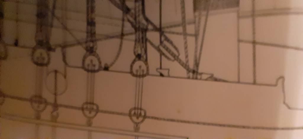

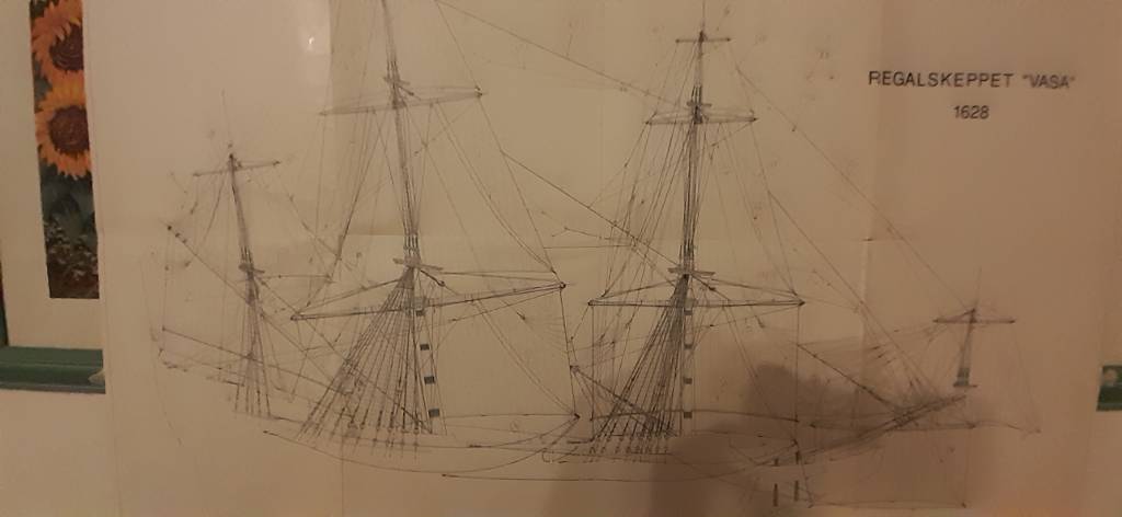

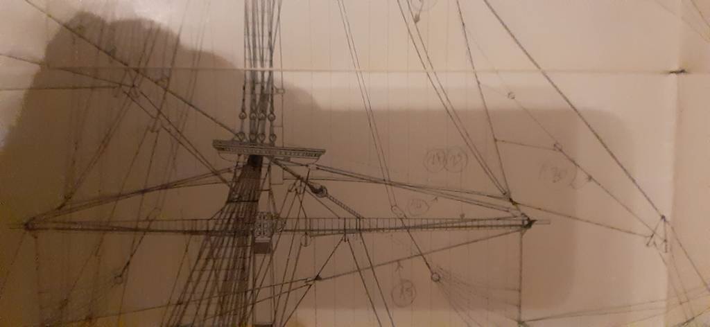

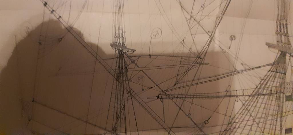

Per curiosita'ti posto i disegni del wasa comprati al museo di stoccolma riguardanti la velatura ,visono anche rappresentate manovre e coffe.si puo'notare un altro errore corel le bigotte sono triangolari non tondeWasa 1:75 Corel-20210222_132400.jpgWasa 1:75 Corel-20210222_132406.jpgWasa 1:75 Corel-20210222_132414.jpgWasa 1:75 Corel-20210222_132432.jpgWasa 1:75 Corel-20210222_132501.jpg

Per curiosita'ti posto i disegni del wasa comprati al museo di stoccolma riguardanti la velatura ,visono anche rappresentate manovre e coffe.si puo'notare un altro errore corel le bigotte sono triangolari non tondeAllegato 382753Allegato 382754Allegato 382755Allegato 382756Allegato 382757

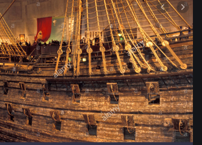

Le puoi trovare da Amati, specifica le misure che ti servono, sono in buste da 100 pezzi con misure da mm.5 fino a mm12. Però quelle montate oggi sulla nave sono tonde, non triangolari e pare che in origine fossero dipinte in rosso (il Minio impermeabile)

Queste e con questo colore.
Wasa 1:75 Corel-bigotte-tonde.png   Wasa 1:75 Corel-colore-minio.png
