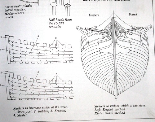

Comunque ti posto una foto che indica come era fatto il fasciame a poppa e prua, spero possa esserti utile.
Alex

ecco a me manca il disegno della disposizione del fasciame...e non so come metterlo cavolo....

Andrea, un consiglio, di solito si parte col primo listello che segue la linea del ponte, il primo fasciame lo metti a listelli interi partendo a posarlo da prua verso poppa..
ti consiglio anche, per delucidarti di più sul lavoro da fare, di usare lo strumento "cerca" del forum e scrivere "primo fasciame" cercando solo nei titoli dei messaggi, vedrai che usciranno molte discussioni che trattano nello specifico la tecnica per la posa dei listelli, o anche andarti a vedere il wip dello Scotland del caro amico Tuvok (), che è praticamente un "manuale scuola" passo-passo sulla costruzione di un modello. Lo troverai molto interessante e ti toglierà parecchi dubbi.
Ciao, Paolo.

se non prendo un granchio, sulle tavole in tuo possesso, dovrebbe esserci una figura dove riporta il disegno dello scefo provvisto di sole ordinate,una riga spessa che delinea il ponte e un listello disegnato su tutta la lunghezza nella posizione dovuta.
se cosi' non fosse allora segui le indicazioni di Paolo.
Dario.
