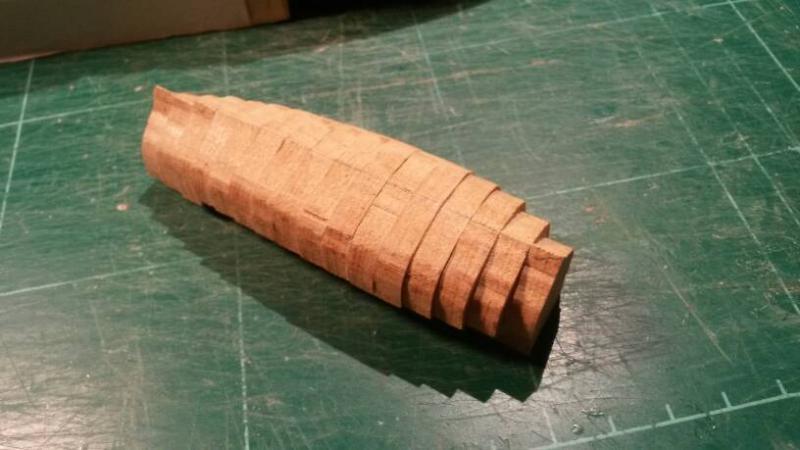

Dopo un po di latitanza eccomi di nuovo qui con qualche aggiornamento. Per cambiare un po soggetto ho iniziato la costruzione della scialuppa.
[ARSENALE] La belle-1447368116973.jpg   [ARSENALE] La belle-1447368139076.jpg   [ARSENALE] La belle-1447368158294.jpg
[ARSENALE] La belle-1447368179080.jpg   [ARSENALE] La belle-1447368195291.jpg   [ARSENALE] La belle-1447368205991.jpg
Bela Luis non è in linea   Rispondi quotando

Ciao...per il pannello di fondo delle false bottiglie, ha usato un unico pezzo oppure è realizzato come il fasciame con delle assi affiancate tra loro?, devo farlo anche io e mi sembra poco probabile che nella realtà fosse realizzato in un unico pezzo...
tu cosa pensi a riguardo?

Ciao, per il pannello ho usato due soli elementi forse come dici tu sarebbe stato opportuno eseguirlo assemblando 3 o 4 assi orizzontali.
Sono curioso di vedere la tua realizzazione.

Ciao, ti ringrazio, quindi mi confermi di farlo in più assi, in questi giorni ho valutato se farle orizzontali o verticali, però forse , anzi sicuramente è meglio dal punto di vista costruttivo, sia modellistico che nella realtà, farle in verticale così come hai fatto tu, magari dividendolo in due al max tre assi accoppiate.
Quindi penso proprio che farò com ehai fatto tu, poi se qualcuno ha suggerimenti, sono ben accetti.
