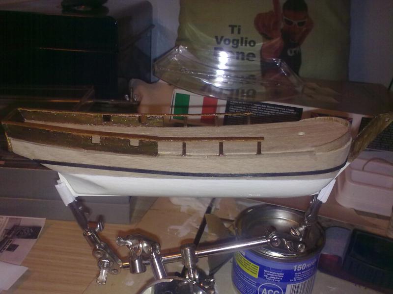

Ciao a tutti,
sono nuovo del forum e, due settimande fa, ho iniziato il mio primo modellino.
Il modello è della Mini Mamoli ed ho deciso di usarlo come inizio per "sperimentare".
Le parti che ho incollato non sono venute male...ho fatto però un po' di pasticcio con gli acrilici dipingendo le ringhiere...
La piccola scialuppa l'ho dipinta con colori ad olio.
In un post di Trinchetto ho letto che per dipingere lo scafo sarebbe meglio usare solo un mordente per legno. E giusto?
Per ora è tutto...vi aggiorno appena ho qualcosa di nuovo!

bravo Alby!!! a me sembra che sia venuto tutto bene, é bello che dei giovanissimi si appassionino a questo hobby col tempo e con l'osservazione dei modelli degli altri riuscirai presto ad ottenere grandi risultati...

il tuo lavoro,come inizio non e' male,forse avrei usato colori meno "lucidi" o forse e' un effetto flash.
comunque a prescindere da cio' e' gia' un buonissimo inizio, buon lavoro.

Usare mordente è modellisticamente pericoloso. Può dare soddisfazione, cambiando all'occorrenza (quasi) un legno in un altro, ma ha caratteristiche che ne consigliano il "maneggiamento con cura":
- penetra rapidamente dappertutto. Trattare una fiancata potrebbe comportare infiltrazioni anche sul ponte, rovinandolo
- non penetra dove c'è colla. Potrebbero rimanere antiestetiche macchioline chiare sparse su listelli e - soprattutto - giunzioni
- non tutti i legni lo assorbono bene o in maniera uniforme. Ad esemipo, il faggio (col quale nei kit spesso fanno colonnine, capodibanda, pagliolati, piccoli particolari) è un legno veramente ostico per il mordente perchè tinge in modo assolutamente non uniforme
Quando lo uso preferisco prima tingere il listello o il particolare, poi incollarlo. Per incollare un particolare trattato a mordente, si usa cianacrilato oppure si deve scartavetrare il punto di contatto.
