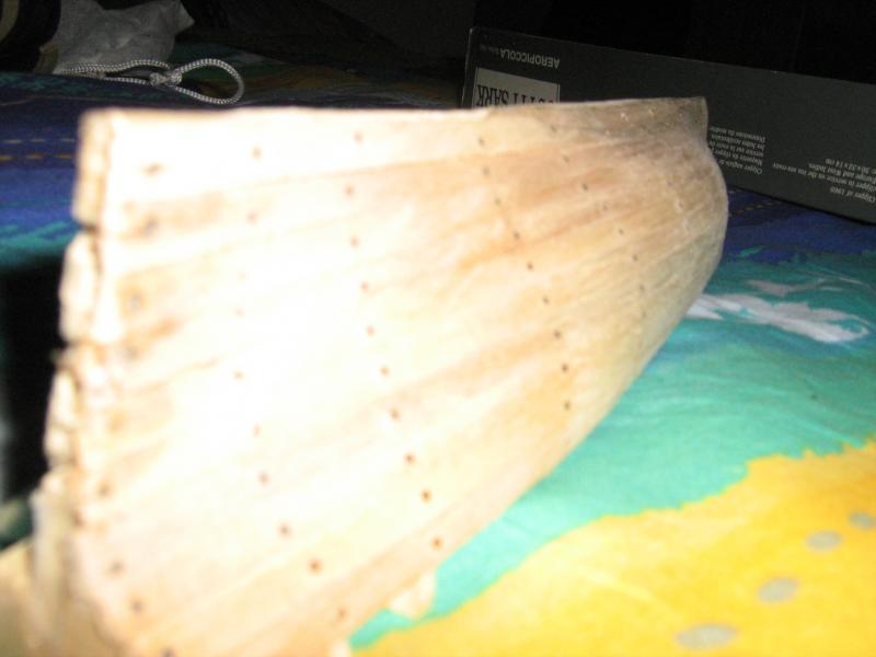

ho finito le assi per il fasciame...oggi vado a comprarle...mi chiedevo se devo comperare un secondo fasciame per coprire il primo o se tenerl9o cosi....che fasciame devo comperare per il secondo strato???o semplicemente non devo farlo???va bene un qualsiasi stuccoo per legno???per il ponte che gfasciame uso???scusate le 20'000 domande ma non so che fare...ho visto molti w.i.p del forum ma non so se la cosa si addice al CUTTYvi prego aiutooooooo!!!!!

Se il modello prevede il secondo fasciame, potresti usare listelli in noce da 4 o 5 mm di larghezza e 0,5 mm di spessore. Per stuccare gli scalini del primo fasciame potresti usare il classico stucco in pasta che si stende con la spatolina, è quello che chiamano STUCCO FRANCESE che si usa per il muro, ma c'e anche per legno ed ha una piccola componente di colla vinilica nell'impasto. E' lavorabile già dopo circa 2 ore, ma ovviamente dipende dallo spessore che applichi; permettimi un piccolo consiglio: se devi riempire uno scalino profondo, riempilo con varie applicazioni di stucco successive ma SEMPRE dopo che l'applicazione precedente è ben asciugata, altrimenti ti asciuga in superficie e sotto rimane morbido mettendo più tempo per l'essiccazione totale. Poi ovviamente devi carteggiare e togliere tutta la polvere BENE prima di applicare il 2° fasciame.

no il modello non prevede il secondo fasciame..ok faccio senza farlo...poi per il ponte che mi consigli???lo stucco che ho io lo utilizzavamo per sticcare le assi dei soppalchi dove il chiodo lasciava il segno...penso che possa andare bene...oppure oggi lo compro....ti allego le foto del fasciame ancora incompleto..grazie mille per tutti i consigli
ciao Dewid
restauro...se cosi si puo chiamare di un CUTTY SARK-cutty-sark-007.jpg   restauro...se cosi si puo chiamare di un CUTTY SARK-cutty-sark-008.jpg   restauro...se cosi si puo chiamare di un CUTTY SARK-cutty-sark-009.jpg

Ciao dewid,
dalle foto che alleghi, non mi sembra che un solo fasciame possa stare , ci sono troppi scalini, la connessione sulla ruota di prua ( per intendersi sulla chiglia nella parte anteriore) non è precisa, non mi sembra che i chiodi fossero a vista e caso mai non così distanziati, per cui dovrai toglierli. i buchini andranno poi stuccati. Però se prevedi di colorarlo allora sono d'accordo con te a non fare il 2° fasciame. D'altra parte la colpa dello stato del modello non dipende da te.... e sarà una bella soddisfazione averlo recuperato e trasformato in qualche cosa di carino. Per quanto riguarda lo stucco da te citato, andrà bene ma basta che sia ancora spalmabile e che non abbia fatto grumi di secco. Ciao e buon lavoro

maddevil è un newbie...
Originariamente inviata da c.gori Visualizza il messaggio
Ciao dewid,
Carlo
P.S.dewid per cosa stà??? se ti fa piacere ti aggiungo alla lista dei miei amici che poi sono quelli con i quali sono più in contatto
Si mi fa molto piacere se mi aggiungi agli amici...Dewid e il mio nome...lo so...è strano come nome
Pensavo di colorare lo scafo come e nella realta anche se la prossima mi piacerebbe tenerla a opera viva...sperando di migliorare
ho dato solo una leggera carteggiata e spero che con la prossima di elimitutti quei scalini...che mi consigli per il ponte????ho trovato qualche foto qui nel forum che ritrae la figlia di un utente del forum sul ponte del cutty prima del restauro e dell'incendio...spero non si offenda e chiedo scusa anticipatamente per utilizzare la sua foto...di meglio non ho trovato
lo stucco e ancora buono lo avevo sigillato bene
le dimensioni del tavolato del ponte dovrebbero essere 2 mm di lqargezza ...spero si trovi in commercio qualcosa di quelle dimensioni

Ciao Dewid, la larghezza dei listelli ponte potrebbe andare bene anche da 4 mm, comunque da due dovresti trovarla.
CONSIGLIO URGENTE: NON POSTARE MAI foto che ritraggono bambini, specialmente se non sono tuoi parenti. Caso mai dovevi chieder al titolare della foto!!! ATTENZIONE perchè ci possono sempre essere persone che strumentalizzano queste genere di foto, OK ? Capisci a me. PER CUI: RIMUOVI SUBITO LA FOTO IN QUESTIONE.

Bravo, hai fatto bene!! per il turapori perchè non usi il classico TURAPORI che carteggiato da un effetto satinato? Io personalmente per altri lavori fini in legno do una passata a pennellino morbido di GOMMALACCA che trovi già pronta da stendere, la stendi la carteggi e se vuoi un effetto più patinato la stendi ancora e la ricarteggi fino ad ottenere la tonalità di color legno che ti vada bene; la produce la COLORON che ha tutta una gamma di prodotti per resturo legno ( la trovi da Leroy & Merlin, Castorama che poi ormai è la stessa ditta, Brico o centri fai da te. Per i colori vanno bene tutti gli acrilici, io mi trovo bene con quelli della Lefranc & Bourgeois - Linea DECO Matt oppure con i Deka Color Matt; sempre nei centri sopradetti

eccomi...ho acquistato il fasciame che mancava e dei listellini larghi 2mm e spessi mezzo millimetro per poterrivestire il ponte..
Ho completato lo scafo e con stucco francese ho riempito le "lacune" che ho lasciato nello scafo
Poi ho rivestito il ponte e con la matita sono passato fra le fessure per renderlo un po piu realistico...
Ho un quesito.....per un piccolo diorama che avevo fatto in passato con del legno(avevo simulato il parquet di un museo) avevo comprato un prodotto semi lucido...si chiama "spanlack" è della aero naut...ora mi chiedo...puo andare bene un paio di mani di questo prodotto sul ponte...o faccio senza????
