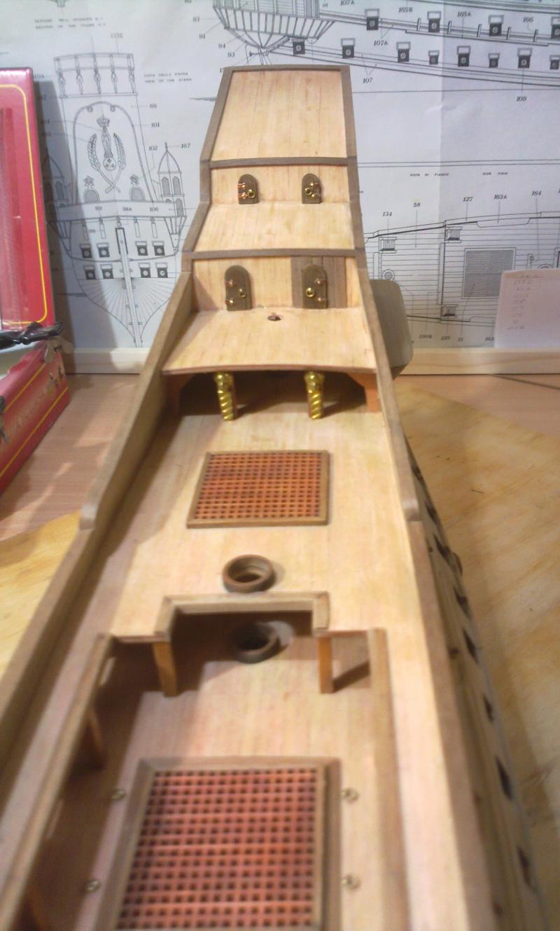

Ciao a tutti,
i lavori procedono, ho incorniciato tutti i ponti. Ho rifatto le porticcine dei vari ponti, perchè quelle del kit erano verametne brutte, a voi il giudizio su come sono venute. Adesso devo decidere se lasciare chiare le pareti dove ho già incollato le porticcine o se mettere dei listelli di noce. Per vedere l'effetto ho appoggiato 3 listelli di noce senza dargli la forma adeguata. Cosa ne pensate? Meglio noce o acero (come da istruzioni) che evidenzia di più le porticcine?
Ciao Marco

Originariamente inviata da marco21
..... Adesso devo decidere se lasciare chiare le pareti dove ho già incollato le porticcine o se mettere dei listelli di noce..... Cosa ne pensate? Meglio noce o acero (come da istruzioni) che evidenzia di più le porticcine? Ciao Marco
e' una questione di gusto personale, ma personalmente mi piacerebbero più scure per spezzare meglio con il colore chiaro del ponte.
qualche perplessità circa le tavole disposte in verticale
08-04-14, 02:17 PM

Messaggi: 2,197
Ciao Marco io preferisco il noce! decisamente!
Sam anche io "sporadicamente" metto mani sulla mia Couronne e dalle istruzioni quei tavolati son disposti in verticale!

Messaggi: 527
In effetti metterle in orizzontale sarebbe anche molto molto più facile, sagomarle in verticale sarebbe un bel divertimento dovendo usare dei listelli da 0,5
Le istruzioni dicono di metterle in verticale e anche su altri modelli li ho viste in verticale, ma in effetti in orizzontale forse sarebbero più realistiche.

ciao Marco.
e' bello poter vedere il tuo aggiornamento,bravo un bel lavorone e molto pulito !!
come gia' si sono espressi i due amici,prima di me, sono d'accordo nel dire che e' meglio il tavolato di noce ,stacca meglio dalla tonalita' chiara dei ponti.
inoltre non so le tue istruzioni cosa dicono, ma preferisco la posa del tavolato in verticale,questa e' una mia interpretazione soggettiva, non mi dice niente metterlo in orizzontale.
buon proseguimento e alla prossima. ciao.
