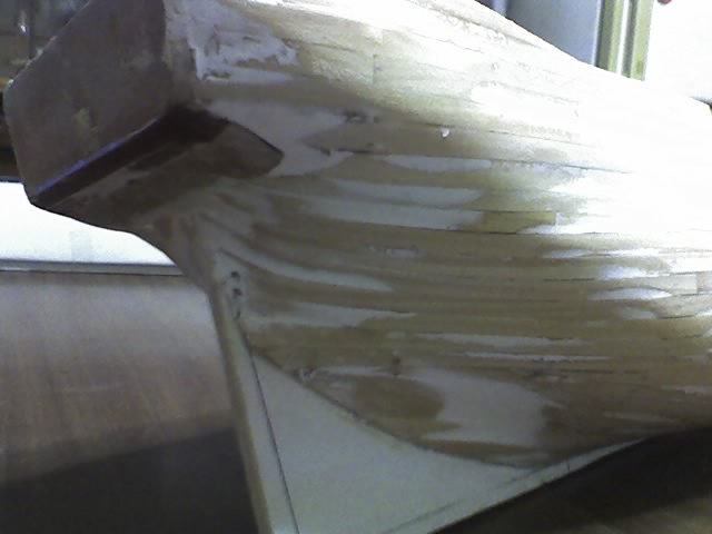

Ciao ragazzi , eccomi inaugurare un altro w.i.p. in autocostruzione ( ogni promessa è debito !!! ) .Si tratta di un brigantino spagnolo del 1700 su disegno di Lusci , anche se ho intenzione di modificare in corso d' opera il veliero rispetto al disegno originale , seguendo l'ispirazione ( ed i capricci ) del momento .Dopo aver tagliato ed assemblato chiglia ed ordinate ed aver applicato il primo fasciame l'ho scartavetrato ,stuccato ,ri-carteggiato infine ho spennellato un leggero strato di colla vinilica sullo scafo per prevenire il distacco e lo sbriciolamento dello stucco ( a lungo andare ) .Ho steso all'interno dello scafo la mia solita mistura di colla vinilica e segatura a grana grossa che una volta asciugata ha fatto del fasciame un unico blocco indeformabile ,pronto per il secondo rivestimento .Ecco alcune foto .

Foto di prua e di poppa ( su richiesta di Sebastian ) ,anche se finchè non avrò applicato il secondo fasciame le forme sono un pò approssimative .

Graxie mauri..è proprio una panciona!
