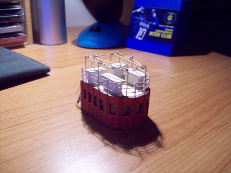

Ed ecco la timoniera di poppa ( ma quante timoniere ci sono!!!!)
Anche per questa struttura ho seguito le tavole della panart fin dove potevo con il materiale che ho a disposizione.
Avrei da prima scelto di acquistare dei listelli di mogano ma non li ho trovati e cosi ho deciso di dargli quel rosso legno con vernice molto diluita.
Qualcuno sa dirmi come fare a coprire gli aloni scuri che lascia l'attack?
Col trasparente opaco o lucido si può fare??

Ciao Maliseti, innanzi tutto ti faccio i complimenti per il tuo lavoro, ma guardando le ultime foto che hai postato ho notato gli anelli della struttura in metallo della timoneria di di poppa (credo che servano per reggere un eventuale tendalino parasole).
Gli anelli che hai realizato mi sembrano fuori scala rispetto a tutta la struttura.
mi rendo conto delle dimenzioni minime su cui stai lavorando ma se riesci a farle più piccole sarebbe più proporzionato.
