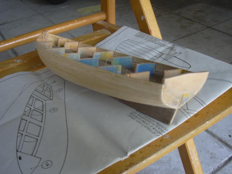

Vecchio 03-10-08, 09:28 PM   #19
L'avatar di AMMIRAGLIO
Data registrazione: Sep 2008
Località: Roma
Messaggi: 207
AMMIRAGLIO è un newbie...
Predefinito
Ciao SEA
Per quanto riguarda la lunghezza dei listelli,fai bene a tagliarli,ma ricordati di montarli a "sbalzo" in modo che sembri siano inchiodati alle centine e non abbiano il famoso effetto "mosaico"
Per il secondo fasciame,io ti consiglio di farlo comunque,anche se quello che si dice nelle istruzioni di montaggio lascia il tempo che trova,infatti il secondo fasciame solitamente non si monta per rinforzare lo scafo(che tra l'altro non ne ha bisogno) ma per dare una linea più fluida e pulita allo scafo.E visto che stiamo parlando di una Lancia lo scafo stesso essendo abbastanza basso non necessita di alcun rinforzo,al massimo se non ci sono nei piani di costruzione,puoi creare delle false centine da incollare nella parte interna della lancia in modo da far sembrare il lavoro più realistico.
Per farmi capire ti posto una foto del lavo che ho fatto su una gondola poco tempo fa.
Ciao Rocco

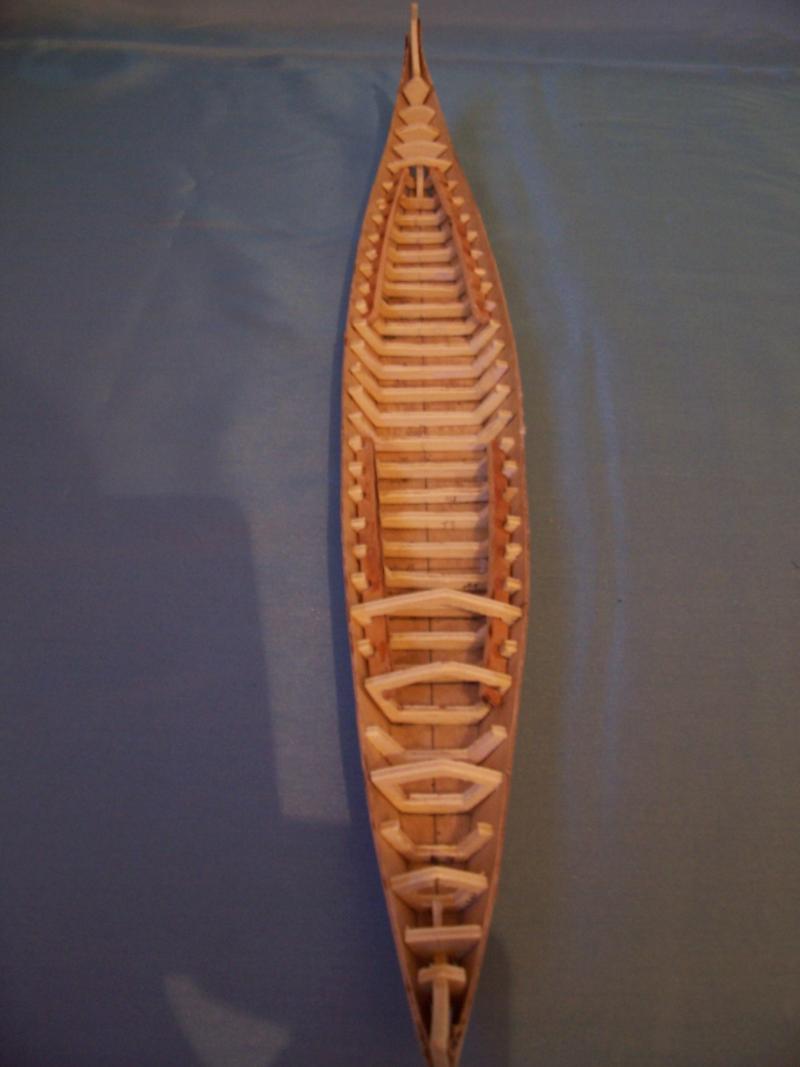

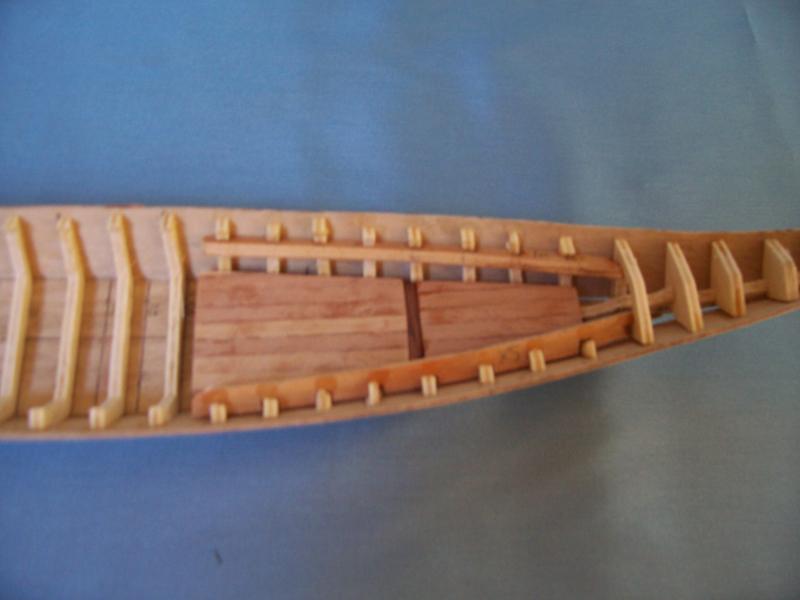

Vecchio 25-10-08, 05:37 PM   #30
L'avatar di SEA.WOLF
Data registrazione: Apr 2008
Località: M. di Montemarciano (AN)
Messaggi: 84
SEA.WOLF è un newbie...
Predefinito
Con moo....lta fatica sono riuscito a terminare il primo fasciame , vi allego le foto , e... sparate pure , ho la corteccia dura come quella delle barche che costruiamo ...
SEA
