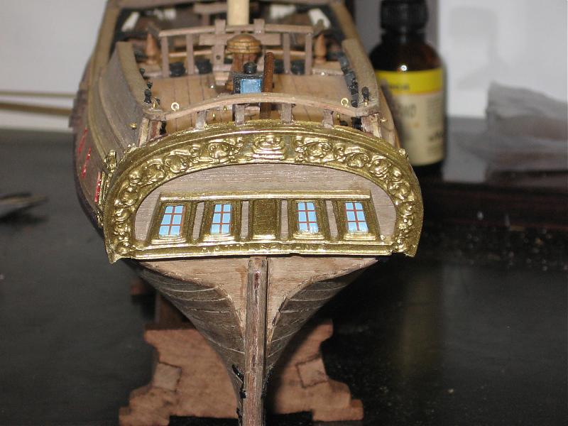

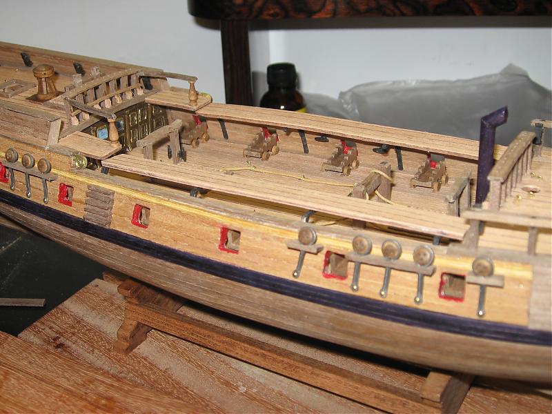

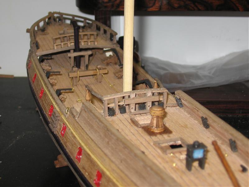

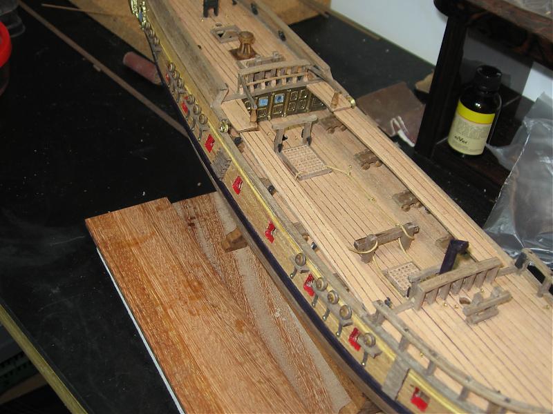

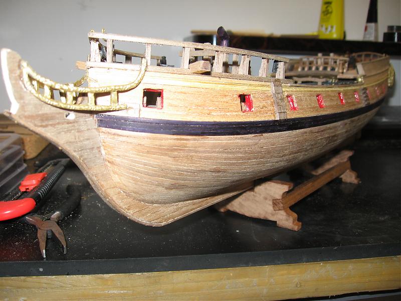

Come potete vedere dalle foto il lavoro è pieno di difetti datemi dei consigli per pulire il tutto .
I listelli sono naturali cosi come usciti dalla scatola , devo lasciarli cosi o come dicono le istruzioni verrniciare tutto alla fine con vernice trasparente opaca.
cosi anche per gli alberi e il ponte , devo lasciare questo colore da cassetta di fragole.
Poi dateci con le tirate d'orecchio e ditemi se continuare il modellismo o comprarmi una canna da pesca.....
Grazie a tutti .... a presto

buongiorno mozzo, anch'io come te soo al mio primo modello, sto ultimando le vele per poi montarle...a mio modestissimo parere di principiante hai fatto un ottimo lavoro, è pulito, non vedo segni di colla o discrepanze tra i listelli sia del fasciame sia del ponte! casomai sembra dalle foto, poi potrebbe essere un problema digitale, che il modello sia "sporco" di polvere derivata da qualche scartavetratura, però potrei sbagliarmi..
per quanto riguarda la verniciatura..io il mio modello l'ho verniciato come da manuale, però mi son pentito, mi sarebbe piaciuto di più a legno in vista; comunque molte navi, all'epoca, venivano verniciate...dipende se vuoi rimanere fedele alle fonti storiche o al tuo colpo d'occhio
un consiglio, se vuoi usare della vernice trasparente, non usare il flatting, esperienza personale...ci sono molte discussioni sui tipi di colori e sui medodi di verniciatura. Ottimo lavoro, mi piace il tuo modello, a presto

ciao mozzo, hai fatto proprio un bel lavoro, complimenti!
Per quanto riguarda la verniciatura, sia essa sullo scafo o sugli alberi, andrebbe fatta per proteggere il legno. Come già ti è stato suggerito, evita il flatting, la vernice trasparente opaca potrebbe andar bene, in alternativa dirigiti sull'olio di lino cotto.
Piccolo appunto: dalle foto che hai messo sembrerebbe che i listelli del ponte e dello scafo siano stati messi senza interruzioni da prua a poppa. Sulle navi vere non era così, sia per motivi di fisica realizzabilità che di solidità complessiva della struttura. La prossima volta potresti cercare di simulare una "trama" realistica, se sei interessato posso girarti un paio di discussioni del forum utili.

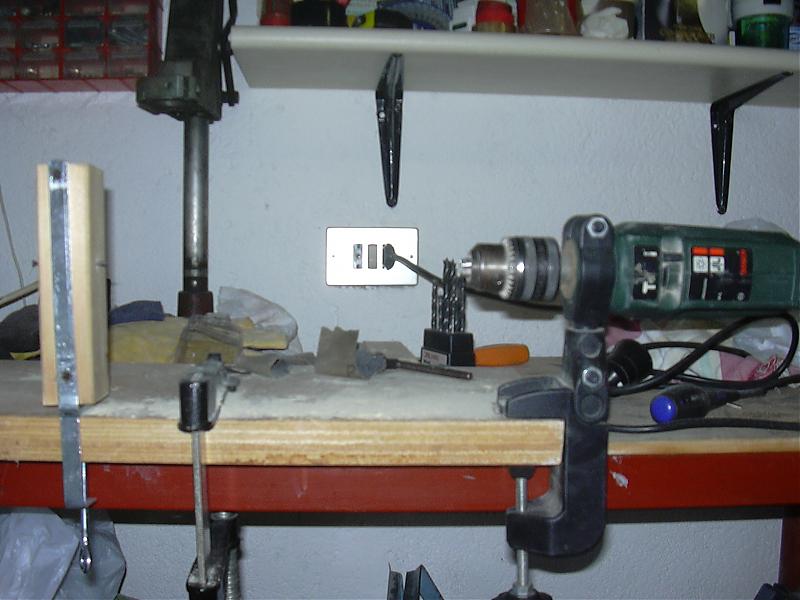

Per ciò che riguarda la rastrematura degli alberi io mi sono inventato un tornio artigianale di cui ti posto una foto dove non dovrebbe essere difficile capire come funziona , ma se non risultasse chiaro non esitare a chiedere delucidazioni .
