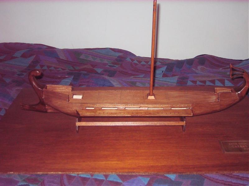

Salve a tutti! Questo è il mio primo WIP su questo forum e come potete leggere in oggetto si tratta di una nave un po' particolare : una bireme romana del 30 a.c.
Ho appena concluso i primi due strati di fasciame, balsa il primo strato e noce il secondo.
Ho dato una mano di impregnante noce antico (a base acqua) sui listelli e due mani sul ponte tonalità rovere chiaro.
Seguendo un suggerimento che ho letto su questo forum, ho cercato di evitare il listello unico che va da prua a poppa e ho considerato listelli da 12 cm massimo (la scala è 1:30), facendo delle incisioni alla giusta distanza e simulando i chiodi con la punta del saldatore (spero di riuscire a postare delle foto decenti di questi dettagli).
La base d'appoggio è sempre noce antico e la targhetta di ottone è originale Mantua ed era disponibile al mio negozio di fiducia.
http://i263.photobucket.com/albums/i...r/Caesar_1.jpg
http://i263.photobucket.com/albums/i...r/Caesar_2.jpg
http://i263.photobucket.com/albums/i...r/Caesar_3.jpg
L'aspetto finale della nave riportato sulla scatola è leggermente differente da quella che si ottiene seguendo le istruzioni e con i pezzi presenti nel kit e la mia intenzione è quella di non seguire le istruzioni in questo senso.
La variazione riguarda la prua e la poppa che, secondo le istruzioni andrebbero stuccate (lo stucco dovrebbe coprire parte del fasciame) e colorate di ocra per poi incollare le decorazioni ricavate su un sottilissimo listello di legno sempre a sfondo ocra. Ho preferito lasciare al tutto un aspetto più naturale (l'idea delll'intonaco non mi va proprio giù!!!).
Idem per l'alberatura, i remi e gli ottoni che andrebbero colorati di nero (i remi in rosso!!!) ma che sulla scatola sono invece di colore naturale (legno i remi e gli alberi e ottone i pezzi metallici), e così rimarranno per me.
Fatemi sapere che ne pensate!
Grazie

Hendel, ti ringrazio per il link.
C'è un'immagine della prua che ricalca un po' l'idea che ho io per realizzare il mio modello :
http://www.imperium-romanum.it/IR/le.../trireme03.jpg
Come si vede il legno non è pesantemente coperto dalla pittura e il rostro è evidentemente metallico: la mia idea era appunto quella di stuccare solo l'estremità in modo da dargli un'aspetto uniforme e dipingerlo di ottone o bronzo.
Che ne pensate?

faccia. Per quanto riguarda il rostro, intendevo dire che non ci sono dubbi sul fatto che fosse di bronzo. Ma difficilmente poteva essre lucido, visto che era in acqua per tutto il tempo. doveva essere brunito dall'ossido. Prova a guardare il colore delle statue di bronzo. La chiodatura come si vede in figura non ha molto senso: si vede un chiodo per comento, con una spaziatura simile a...quella di un modello da kit! il fasciame delle navi romane era costruito a mortasa e tenone, guarda anche questa foto di una nave trovata a Fiumicino.
Francis Drake
In merito alla chiodatura posso dire che per quanto riguarda il mio modello ho simulato i chiodi con il saldatore (due chiodi alla fine di ogni listello). Per quanto riguarda l'aspetto del modello si ripropone la "vexata questio" : appena uscito dal cantiere (e quindi rostro lucido) o aspetto "navigato"?
Se si optasse per la seconda ipotesi allora bisognerebbe invecchiare tutto il vascello!
Credo che comunque dovrò fare un po' di prove!
