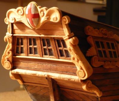

A gentile richiesta, alcune foto dello specchio di poppa del saettione. La qualità è bassina, purtroppo ieri sera andavo di fretta e non ho avuto tempo di individuare la definizione ottimale. Spero comunque che rendano l’idea di quella parte del modello. Non ci sono disegni dettagliati sulle decorazioni, si sa che c’era una finestratura posizionata come si vede nelle foto, con intorno una cornice piuttosto elaborata, come andava di moda nel periodo barocco. Di conseguenza, mi sono regolato come nel caso delle finestre laterali, cercando sui libri di storia dell’arte i motivi decorativi più in voga in quegli anni, confrontandoli con le decorazioni note di navi dell’epoca e poi via, a grattare legno cirmolo. Non ho ancora finito di sistemare questa zona del modello, è un lavoretto che, credo, durerà quanto tutto il cantiere. Un po’ per non annoiarmi, visto che ogni particolare richiede molte ore prima di essere montato, un po’ perchè ci metto un po’ prima di convincermi che sono sulla strada giusta e posso iniziare a intagliare.

Mancano ancora alcuni dettagli: aggiungerò altre foglioline e svolazzi vari qua e là, poi passerò ai pennelli: sopra e sotto alla finestratura mi toccherà cimentarmi in qualche decorazione tipica, ci devo ancora studiare sopra. Le decorazioni in cirmolo, invece, le dipingerò in giallo di napoli, in sfumature diverse, secondo la moda dell’epoca. Invecchiando e sporcando il tutto, nella misura giusta.

Ultima per oggi, a presto

Non si può non ammirare la bellezza della tua "opera" perchè è davvero unopera d'arte...e spero che queste lusinghe ti invoglino a darci qualche lezione sulla costruzione delle botti e sugli intagli che hai fatto sul legno per la poppa

Troppo belle le decorazioni Francio!! Aspetto anche io qualche altra dritta perchè tra pochi mesi ( :P ) mi toccherà decorare la poppa della Syren, che per fortuna è molto più sobria!

Eeeeeeeeeeeeh la croce di San Giorgio è decisamente una chicca da intenditori...
Complimenti Francis, sembra di rivivere in quei periodi... sarà che mi basta affacciarmi dalla finestra per vedere il mare, ma a guardare quel tuo modellino mi sembra anche di sentire il rumore delle onde e le urla dei pescivendoli.
Sublime.

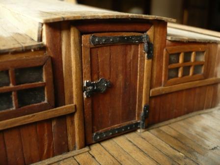

Il prossimo meccanismo del saettione che vi sottopongo nasce da una specie di sfida personale: avevo letto su una vecchia rivista la storia della galea costruita da uno dei grandi modellisti del passato, non ricordo se Barbieri o Fiaschi, che tra le altre meraviglie aveva una piccola porticina apribile, con serratura. Visto che la scala della saettia lo permette, ho provato a rifare la stessa follia. L’operazione ha richiesto una valanga di ore di lavoro, principalmente per il meccanismo a molla della serratura: ne ho fatti diversi prima di arrivare a quello definitivo. Andiamo per gradi: per prima, ho fatto la porta, a listelli incollati di taglio e poi bloccati dalla cornice, come nelle porte vere. Poi ho montato le cerniere, ricavate da lastrine di metallo, con i perni in tondino di ottone. I chiodi li ho simulati con goccioline di colla vinilica. La complicazione maggiore è nell’allineamento dei perni in verticale, se non è perfetto la porta non gira. Quindi, ho cercato immagini di serrature del seicento su internet da riprodurre, trovandone alcune su ebay, se non ricordo male, e ne ho riprodotto la borchia esterna. Per il meccanismo, il problema è stata la molla, non riuscivo a trovarne una sufficientemente piccola e potente. Alla fine, la soluzione è arrivata da una di quelle chiusure usate per collane e catenine, reperita in merceria. La cassa della serratura l’ho fatta con dei profilati a L per modellismo in ottone, uniti con attak, perchè la saldatura mi lasciava troppo stagno e sporcava troppo il lavoro. Qualche limatina qua e là e tutto è andato a posto. Con somma sorpresa del sottoscritto, è molto robusta: dopo almeno quattro anni di aperture e chiusure non mostra segni di cedimento! Ci vediamo alla prossima avventura della saettia, ciao
Francis Drake
