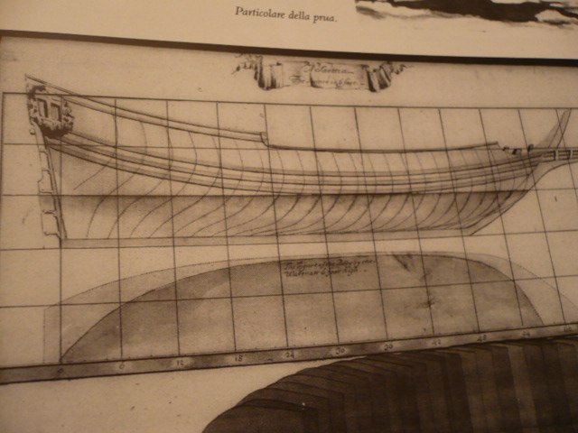

Vecchio 28-11-07, 11:34 AM   #56
Data registrazione: Aug 2007
Località: rome, italy
Messaggi: 391
francisdrake è un newbie...
Predefinito Re:La Saettia
Il primo problema da risolvere, al momento di affrontare la questione delle decorazioni della saettia, è stato tutto fuorchè banale: come diavolo erano fatti, questi abbellimenti? Tutto quello che ci è rimasto è uno schizzo della cornice che circondava la finestra al giardinetto, mentre per lo specchio di poppa va ancora peggio: dal disegno che compare nella prima pagina di questo topo si intuisce che le decorazioni c’erano, nulla di più.
Sono partito dalle finestre laterali, visto che sembravano presentare meno problemi. Per prima cosa ho ricopiato il disegno di Dummer, originale del 1692, pubblicato sul libro “Vele Italiane”:
Anteprime immagini allegate
Visite: 39
Dimensione:  113.3 KB
Ultima modifica di redhawk : 16-04-08 alle ore 01:03 PM.
francisdrake è connesso ora
Rispondi citando
