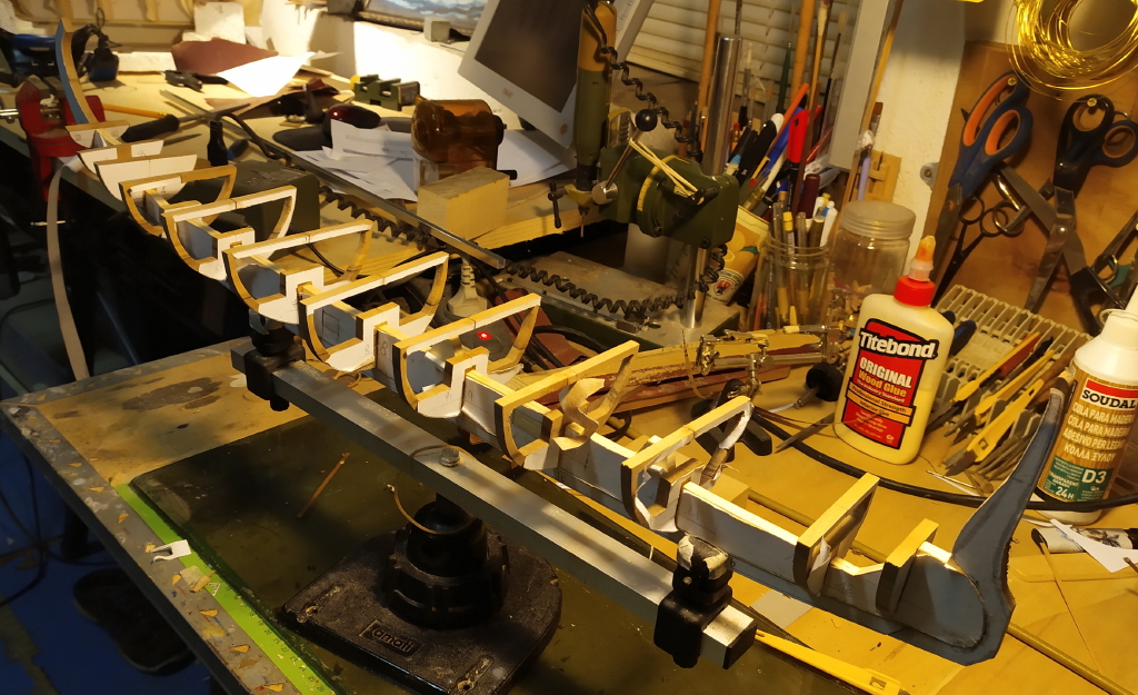

RItornando alla triere sono andato avanti con la realizzazione, ovvero ho montato le ordinate, sono elementi parziali che serviranno per l'elevazione dei ponti,
come dicevo, queste ordinate servono solo in una prima fase di costruzione
la parte superiore (che sembra il baglio) verrà tolta, in pratica, serve solo per la posa del fasciame, che veniva realizzato con la tecnica del tenone e mortasa, simile alla tecnica utilizzata dagli etruschi,

Ma cosa ho fatto di lavoro ???, la storia della triere mi sta appassionando molto, leggo tanto , e per restare in tema "greco" , "piu' so e piu' so di non sapere"
ho fissato le ordinate utilizzando i profili ad elle per mantenere un allineamento preciso
