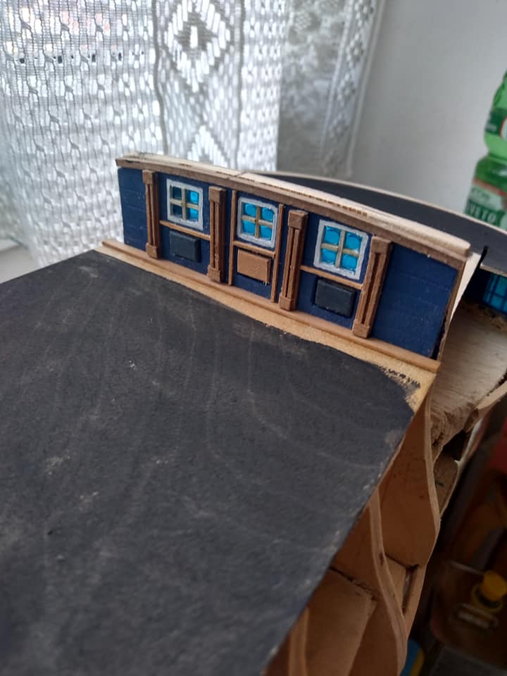

Incollata la finestratura di poppa che appoggia su supporti lavorati e sulla parte superiore appoggia sul pavimento della galleria della camera del consiglio ( termine letto sul libro di Orazio Curti) purtroppo mi sto arrabattando alla meglio per poter posizionare le parti in metallo .
Colorato di nero il ponte di batteria dove ho posizionato i carabottini recuperati dalla vecchia Falmouth , e pronto per listellare il ponte.
Ho realizzato di mia fantasia la parete con finestratura del ponte di coperta che da accesso alla camera del consiglio, vi allego come i piani costruttivi mostrano tale parete e come l'avevo realizzata anni fa sulla vecchia Falmouth.
