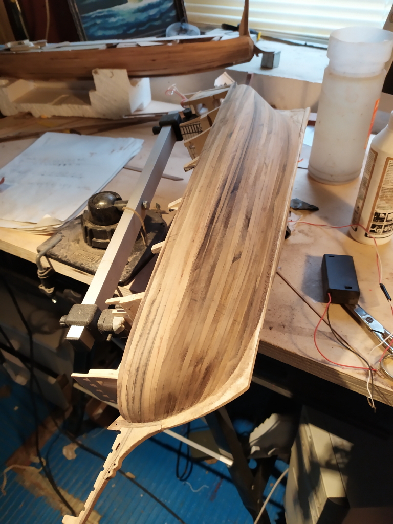

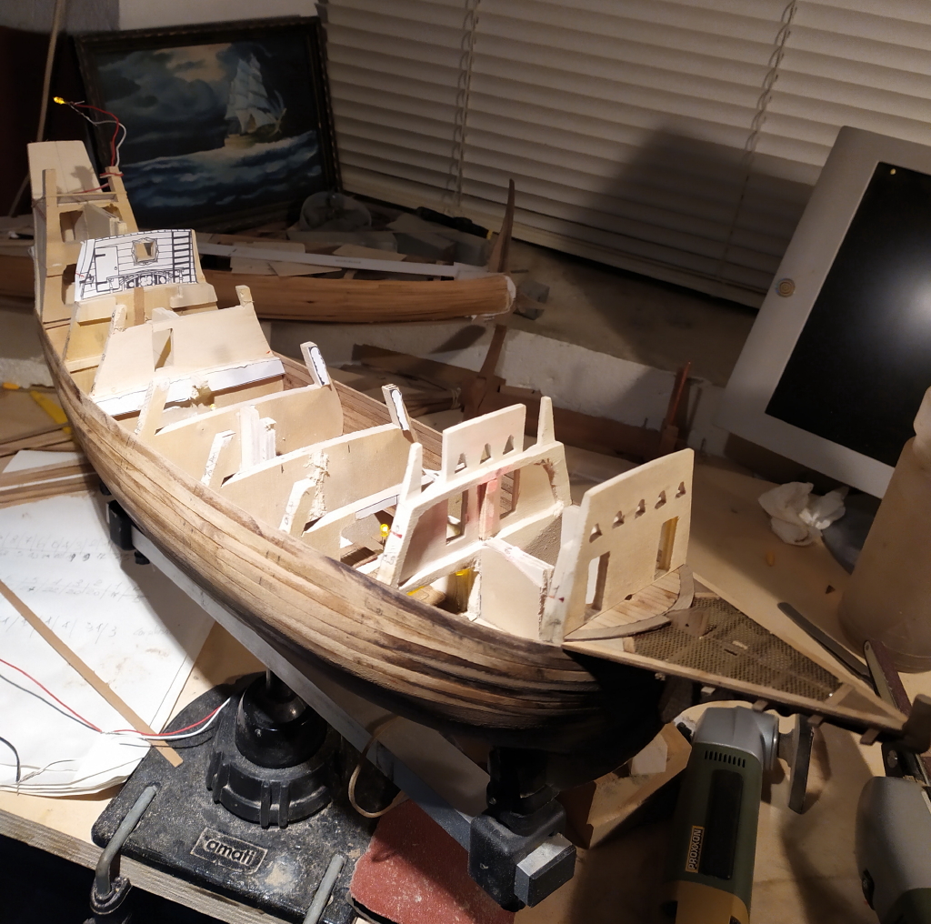

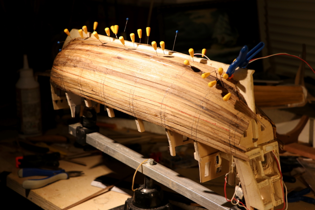

Un piccolo aggiornamento sul proseguio dei lavori,
ho terminato la prima "zona" quella che va dal ponte di comando alla chiglia,
ho evitato di fare i pezzi di riempimento triangolari tenendo sempre a filo sulla "costa" il listello posato successivamente al precedente, ovviamente lo spessore 1,5mm non si presta bene, comunque trattandosi del primo fasciame puo' andare, anche se va tenuto di conto che il primo fasciame è quello che si vede della parte interna delle murate..., altra condizione per la quale ho deciso di utilizzare il noce, pur considerando che la parte "a legno" sull'esterno sarà solamente quella tra la parte inferiore dei sabordi e il bordo del piano del ponte di comando (se si seguono le indicazioni riportate sui piani di costruzione), ci sono molte somiglianze tra il galeone mediceo e il Golden Hind.
Per terminare la posa ho messo "sotto sopra" il modello, e ho fatto dei listelli con misure diverse terminando la zona vicino alla chiglia
(ho ritirato fuori la macchina fotografica, che non utilizzavo da tempo, sicuramente visto la saturazione delle foto dovro' resettarla, la lampada a led che ho messo recentemente "spara" una luce diversa da quella che avevo prima)
il rigo rosso è il bordo del ponte di batteria, sulla partedx dell'immagine sono visibili gli "strumenti" per la piegatura a caldo, (piegalistelli e ferro da stiro)
il fasciame ancora da rastremare e da correggere le mancanze, come la punta di un listello rotta, che per fortuna è sopra la parte dei riempimenti di prua per cui invisibile,
sono visibili sono le diverse tonalità che il noce possiede conferendo una colorazione naturale molto "calda e variegata"

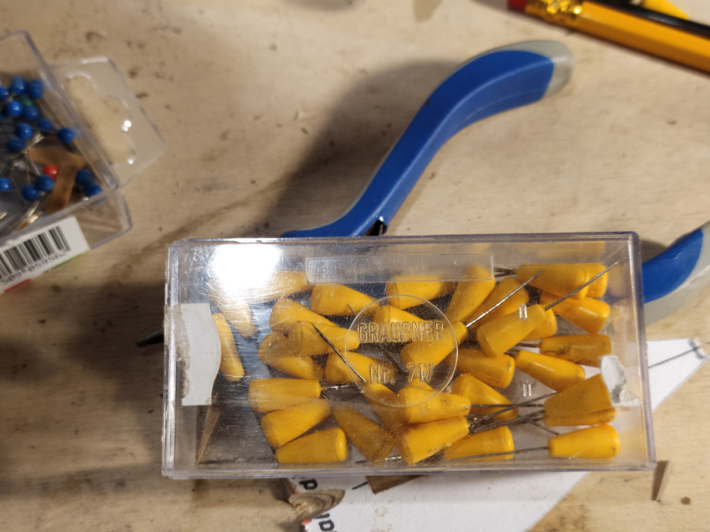

Dove hai preso quei spilloni con la testa gialla?

Gli spilli sono i "graupner" (mi pare ) sono specifici per il modellismo, veramente ottimi !
ho provato a cercare ma non sono riuscito a trovare nulla di simile, eventualmente se trovi qualcosa di simile fammi sapere,

si tratta degli spilli Graupner nr. 717, si vede sulla scatola che acquistai diversi anni fa e che ho ritrovato, se cerchi in internet li trovi, costano un botto
ci sono altre marche su a.... .de che costano meno,

Ho trovato degli spilli non male, esistono anche piu lunghi, l'unica cosa e che probabilmente non si martellano, ma se per esempio bisogna infilzarli a distanza ravvicinata come due listelli di fasciame, non avendo i manici non si danno fastidio fra di loro...il solito sito famoso in acciaio inox, buoni per lavarli se si sporcano di colla.

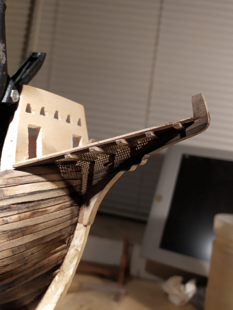

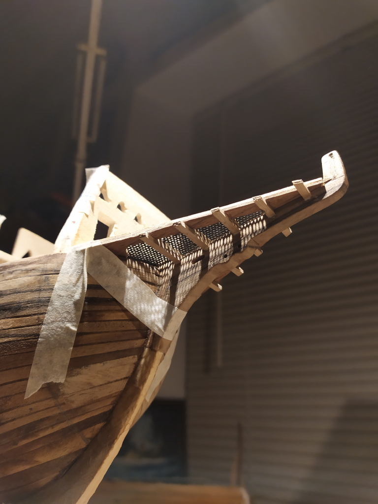

Abbandoniamo, per il momento, le mie "supercazzole" e ripartiamo con l'aggiornamento,

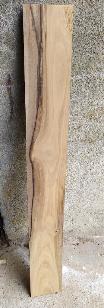

avrei voluto continuare con il fasciame realizzando le parti superiori al ponte di comando, per cui mi sono scelto una tavola (sempre noce nazionale)
l'ho portata allo spessore di 6,4mm, che diventerà la larghezza dei listelli necessari, per iniziare mi sono tagliato 5 listelli (per terminare la parte interessata me ne occorrono 10 che saranno rastremati progressivamente verso la parte finale del tagliamare)

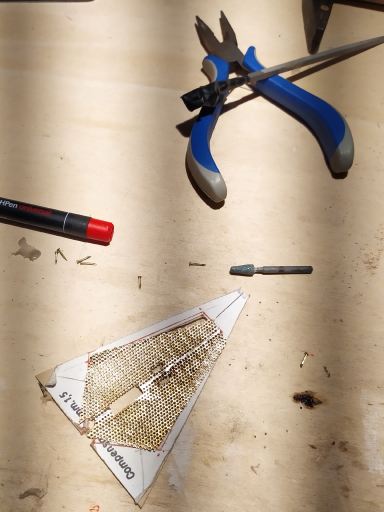

ma mi sono accorto che se volevo fare il fasciame necessario era la realizzazione del piccolo ponte sul tagliamare , sul quale viene riportato una lastra antiscivolo, ho pensato che in un paio d' ore l' avrei realizzato, ho pensato...
la lastra "antiscivolo " dovrebbe essere in metallo appoggia sul ponte e sui travetti che sono sul tagliamare
per fare la lastra antiscivolo ho utilizzato una lastrina d'ottone che ho saldato lungo il bordo nel centro, ho ritagliato la parte centrale del compensato da 1 mm con il quale avevo realizzato la base del ponte
preparando gli "appoggi " per la lastrina
e realizzato i travetti verificando gli incastri e incollandoli alla base con il supporto dei morsetti
terminando l'estremità "tondeggiante" del ponte con il trincarino in noce "scuro" e listelli noce (mi pare) chiaro
per evitare complicazioni ho rastremato il fasciame della fiancata di tribordo, è ancora da terminare, mentre la fiancata di "babordo" è completamente da sartare
...pensavo che in paio d'ore avrei fatto il piccolo ponte,,,pensavo,

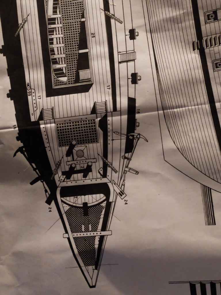

Forse era meglio un paiolato invece che lastrina forata, poi nei punti in blù metti cubetti forati, erano le latrine per l'equipaggio che spesso sono omesse nei modelli.

Lo pensavo anch'io cervotto che il paiolato sarebbe stata la corretta sistemazione del ponte, ma quando ho provato a posarlo lo spazio che c'è tra il tagliamare e il piano delimitato daltrincarino è inferiore al millimetro ed esteticamente nel contesto il paiolato realizzato con dei listelli di 1 mm appare troppo "grosso" poi ho guardato meglio il disegno del SGB è mi sono accorto che effettivamente nel disegno viene riportata una lastrina,mentre sul ponte ci sono dei paiolati,
e forse è una delle "poche" situazioni estetiche con la quale sono d'accordo con il progettista, anche se l'ottone "spara" per cui gli ho dato un po' di brunitore sulla lastrina, in seguito armonizzero' meglio il pezzo nel contesto per adesso lo ho incollato sul tagliamare per ripartirci sopra i listelli del fasciame che realizzero' a breve

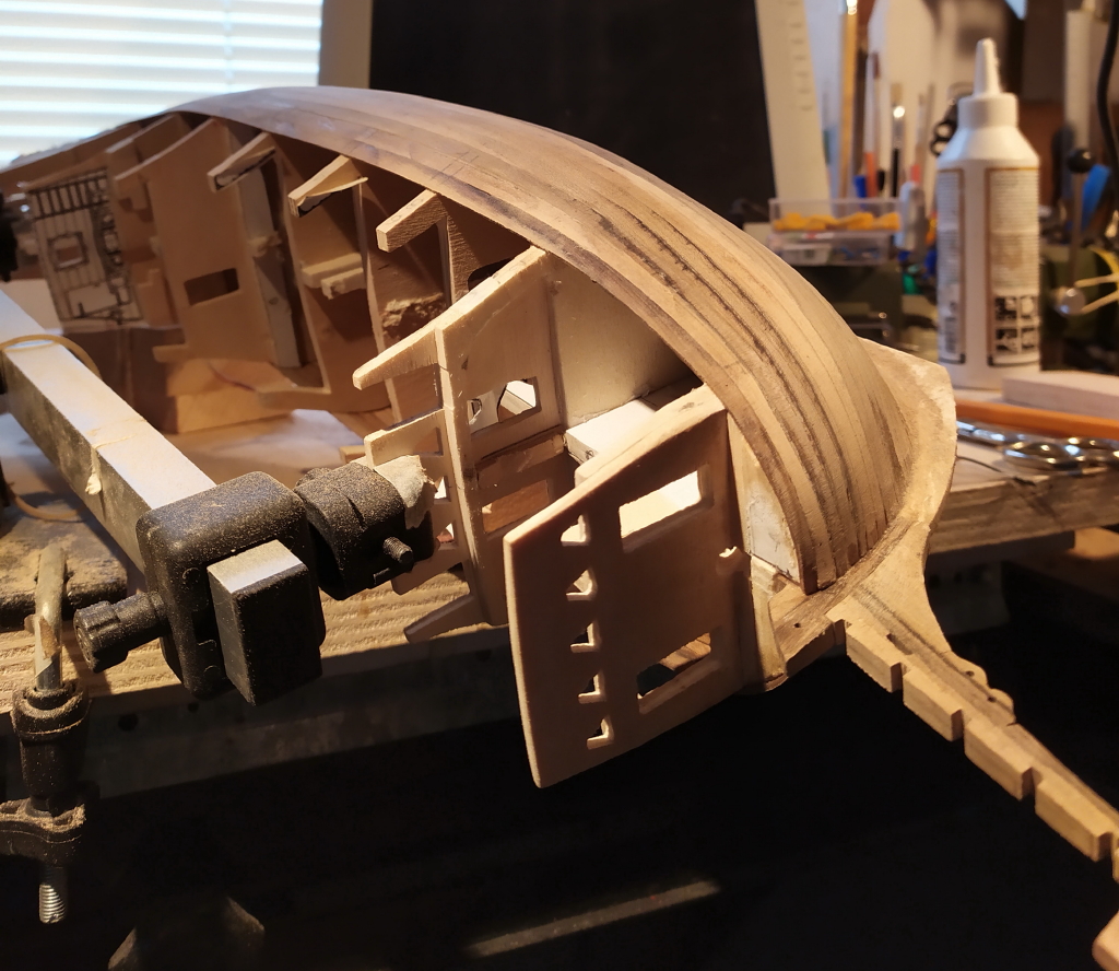

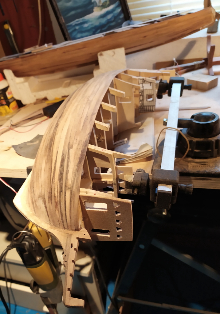

nel frattempo ho terminato la scartatura delle fiancate, come primo fasciame puo' andare, il secondo penso di realizzarlo con listelli dallo spessore di 0.5, ma ancora è presto, per adesso un po' di foto in diverse posizioni,
le "sfumature e fiammature" naturali del noce, fanno sembrare il fasciame come se fosse stato realizzato da spezzoni di listelli, in realtà sono tutti interi
nell'ultima foto ho risegnato il ponte di batteria (riga rossa) e le ordinate anche se la scartatura non è stata particolarmente "feroce" lo spessore dei listelli al filo del ponte di comando è di 1,2 mm, considerando ( almeno non ci siano problemi) che lo spessore finale, effettuato il secondo fasciame, sarà di 1,5 mm +o-, in rapporto alla scala 1/50 possiamo starci ,
