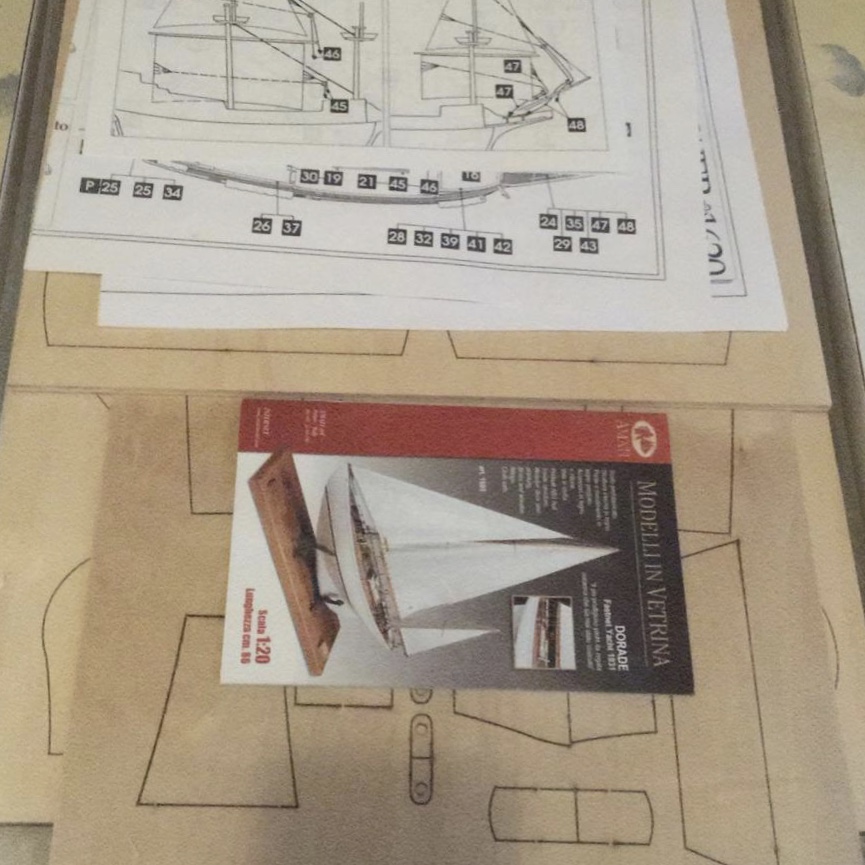

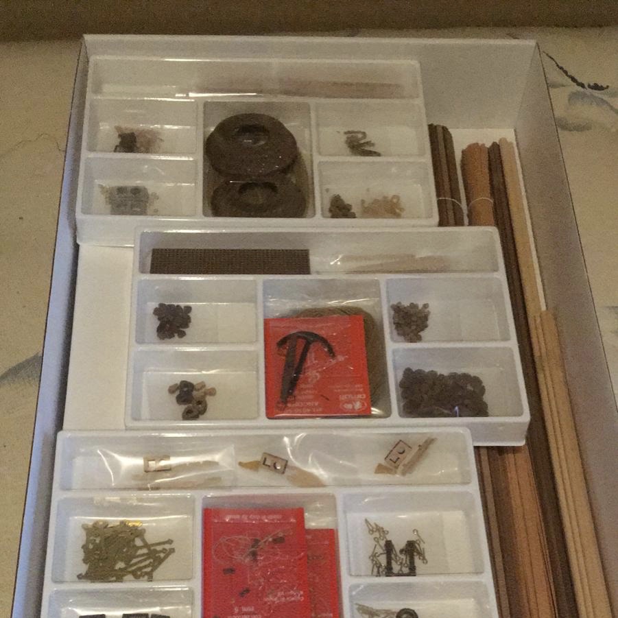

Buongiorno a tutti, vorrei iniziare questo work relativo alla Mayflower della Amati in scala 1:60. Premesso che arrivo dal modellismo statico, mi considero una schiappa a lavorare il legno, quindi sono qui a chiedervi supporto, consigli, critiche lungo questo viaggio che mi porterà al varo di questo galeone per me veramente affascinante! Il kit credo lo conosciate tutti, rispetto alla scatola vorrei apportare delle modifiche anche strutturali (chiglia ordinate), lo vedremo strada facendo... questa la scatola
