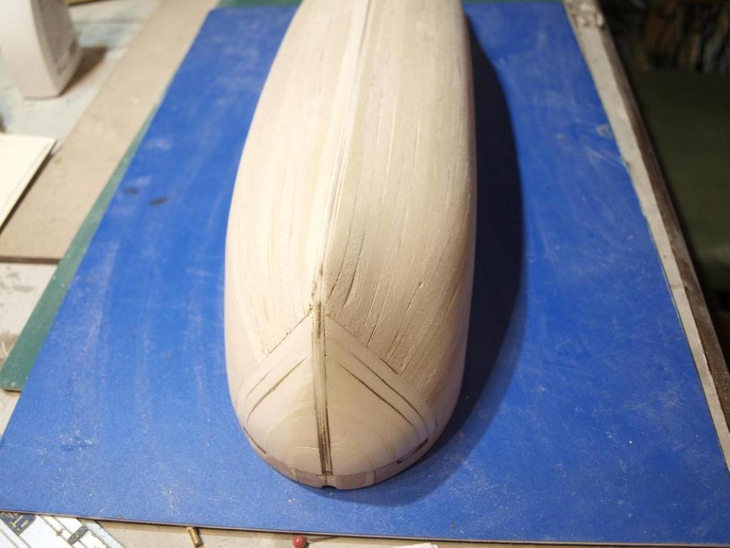

Ho iniziato a chiudere lo scafo col primo fasciame.
sto evitando di mettere i chiodini d'ottone come indicato nelle istruzioni.
preferisco usare i miei spilli che poi posso rimuovere, in questo modo mi evito il rischio di formare dei bozzi in corrispondenza dei chiodi quando avrò da scartare la superficie

Ho chiuso lo scafo col primo fasciame
kit baleniera Essex di OcCre-1011250.jpg   kit baleniera Essex di OcCre-1011254.jpg   kit baleniera Essex di OcCre-1011257.jpg
kit baleniera Essex di OcCre-1011258.jpg   kit baleniera Essex di OcCre-1011264.jpg   kit baleniera Essex di OcCre-1011263.jpg

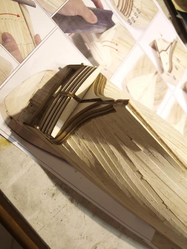

Il prossimo passaggio che dovrei fare sarebbe questo
vorrei però evitare di ottenere uno scafo a strisce quindi pensavo di tagliare i listelli in tavole da 60mm
sapete indicarmi se esiste uno schema o una regola per disporle?
mi figuravo di rivestire lo scafo attestando le tavole a 1/4 della lunghezza in modo di ritrovarmi lo stesso punto di attestatura sulla verticale solo dopo essere saliti di 4 tavole.
avete consigli in merito? vi ringrazio per l'aiuto.

Ciao .
Considera che una tavola non poteva essere più di 6/7 metri ,quindi calcola la scala del tuo modello e trovi la misura approssimata del listello.
Per la disposizione e le distanze ho un disegno ,,non so se vale per il tuo modello.
Ciao Carmine71.
https://www.google.com/url?sa=t&rct=...XUNqnvE85VUcM5
PS. Se la scala del tuo modello e di 1:60 il listello dovrebbe essere intorno ai 12cm....
