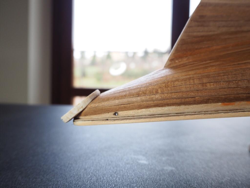

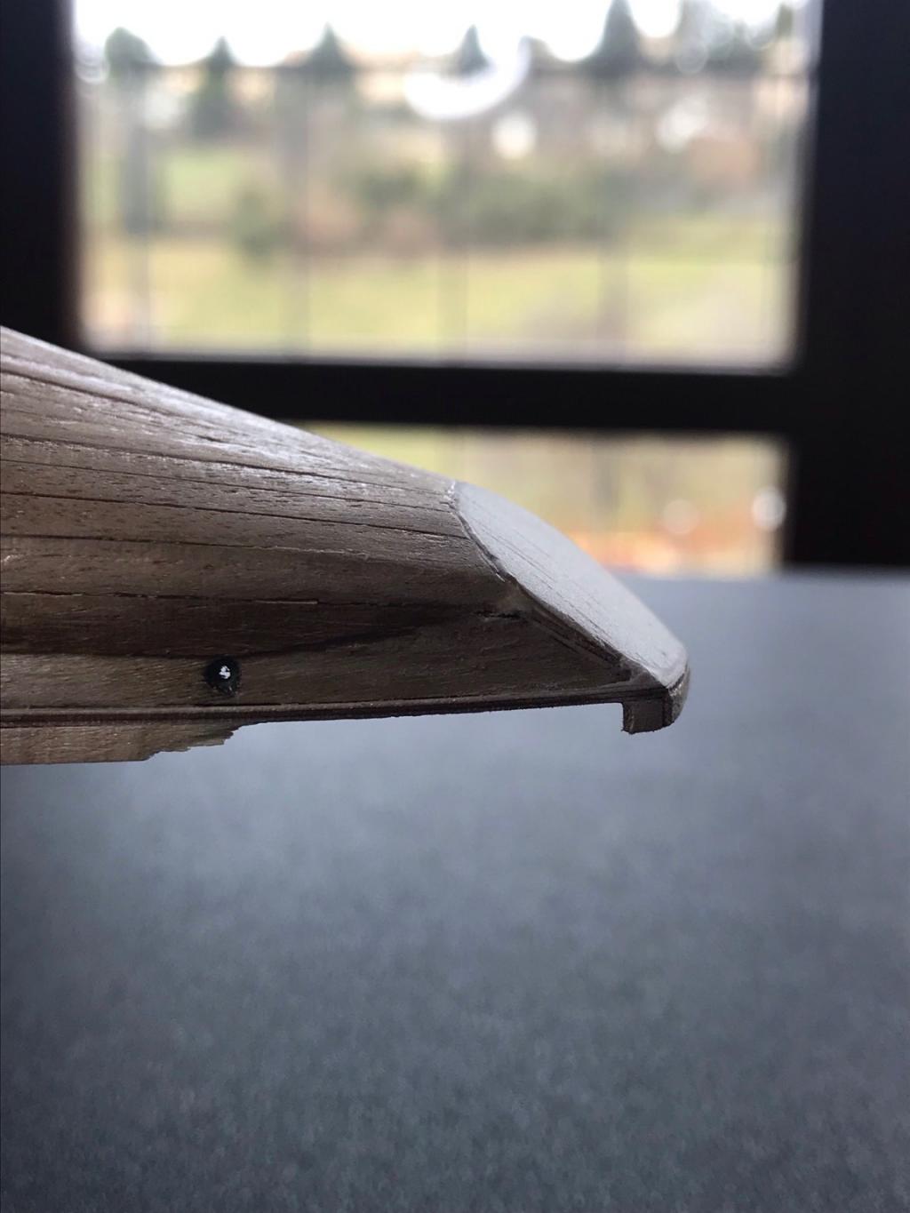

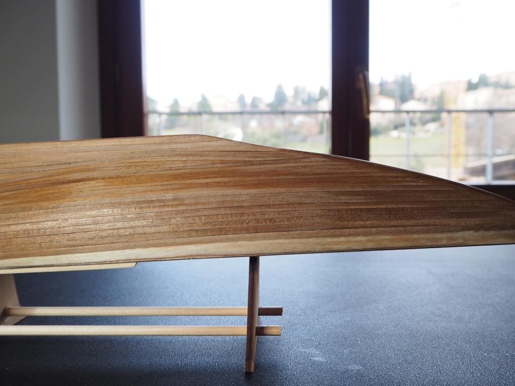

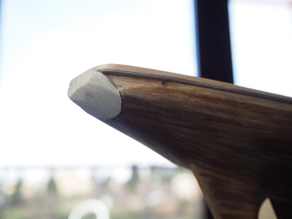

Apro questo WIP perché ho dubbio sulla costruzione del mio Bluenose.
Lo specchio di poppa mi sembrava un po’ vuoto dalla posa del primo e del secondo fasciame, quindi ho messo un riempimento in balsa (scelta opinabile sicuramente) che andrò a carteggiare in modo da metterlo a livello e poi a ricoprire con i listelli in noce del secondo fasciame.
Cosa ne pensate? Proseguo?
Poi da poco ho notato una piccola gobetta sul tagliamare, è normale?
Altra cosa, il fasciame a vista mi piace proprio su questo modello, pensavo di pitturare fino alla linea d’acqua.
Quindi per la parte sotto la linea pensavo di passare un impregnante leggero e poi il turapori alla nitro. Per la parte sopra la linea d’acqua invece, primer grigio e spennellata di Tamya nero/verdognolo/blu notte (?) e bianco.
Grazie mille!Bluenose 1:100 kit Amati-img_2958.jpgBluenose 1:100 kit Amati-img_2959.jpgBluenose 1:100 kit Amati-img_2961.jpgBluenose 1:100 kit Amati-img_2962.jpgBluenose 1:100 kit Amati-img_2963.jpgBluenose 1:100 kit Amati-img_2969.jpg

Ha senso secondo voi ricoprire con il secondo fasciame in noce? Oppure in questo modo vado ad alzare troppo il livello della poppa rispetto allo scafo?
Considerate che come avevo accennato all’inizio lo specchio di poppa sarà verniciato
Bluenose 1:100 kit Amati-img_2971.jpgBluenose 1:100 kit Amati-img_2972.jpg
Nornalmente, avviene il contrario.
E' l'opera viva ad essere verniciata.
