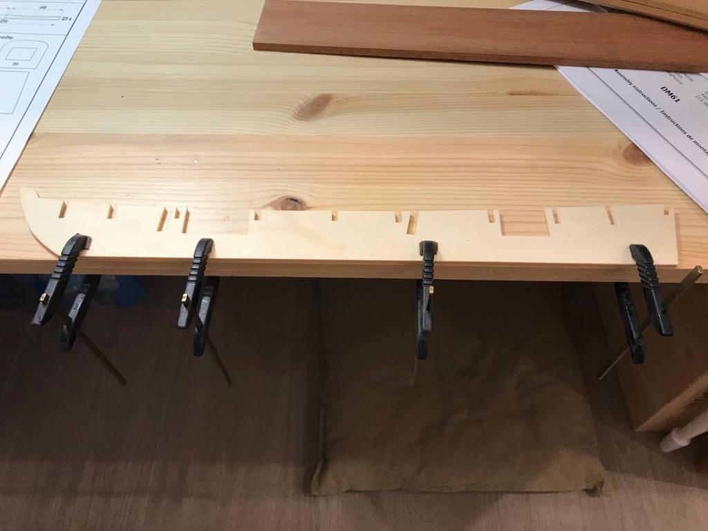

Unica cosa fatta al momento ho bagnato la chiglia e messa in posa per raddrizzarla.

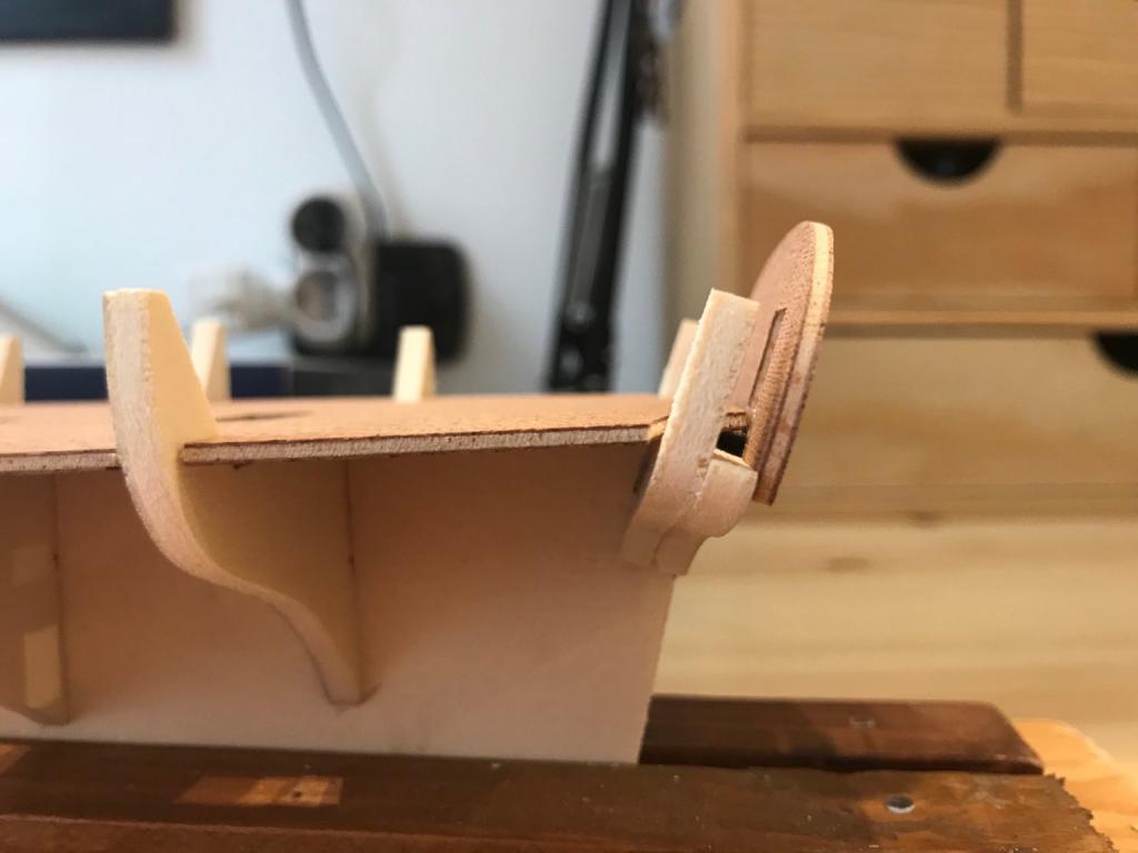

Primo aggiornamento
In questi giorni ho cominciato ad abbozzare i riempitivi per la prua

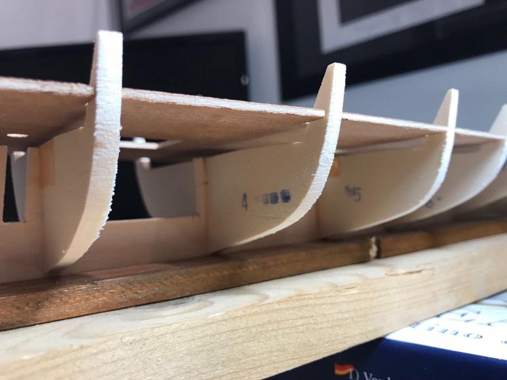

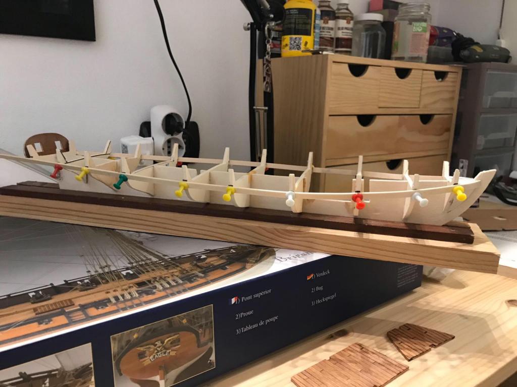

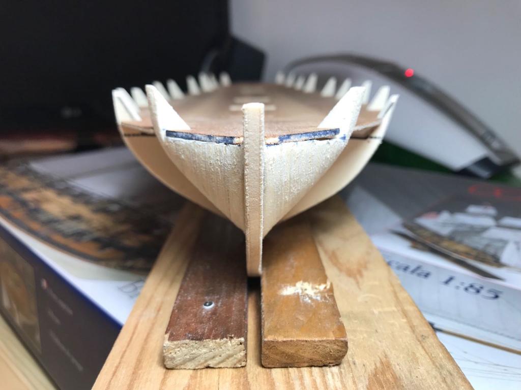

Montato a secco le ordinate, tranne la prima che è già incollata, e sistemato un po’ il ponte visto che non si incastrava alla perfezione

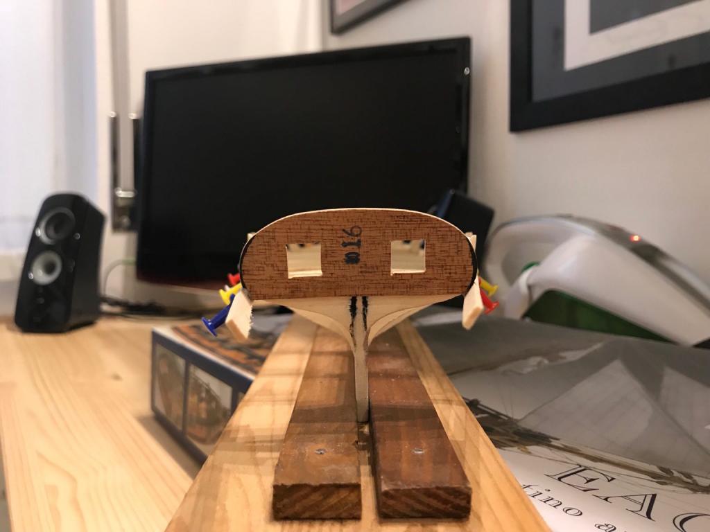

Con del biadesivo poi ho poi provato a posizionare la parte di poppa per vedere in che posizione inserirla

Mi pare che le ordinate 1 e 2 abbiano ancora troppo spigolo, dovresti lisciare un poco più lo spigolo verso prua per un quartabuono maggiore, altrimenti rischi di spezzare i listelli sugli spigoli.

No no, non ho lisciato ancora niente, le ordinate sono state messe a secco, comincerò il fissaggio domani, e se va bene, la lisciatura e il quartabuono per il prossimo fine settimana.
Anzi a questo proposto secondo voi conviene lisciare e fare il quartabuono e poi mettere i riempitivi e rifinirli, oppure inserirli subito e lisciarli contemporaneamente alle ordinate?
Ultima modifica di matteop75; 05-03-18 a 07:37 AM
matteop75 non è in linea   Rispondi quotando
Vecchio 04-03-18, 11:43 PM   #10
Registrato dal: Dec 2014
Messaggi: 2,531
cervotto è un newbie...
Per me è indifferente, dipende da come ti trovi meglio a lisciare, l' importante è che vengano lisciati bene e uguali.
Vecchio 05-03-18, 12:28 AM   #11
L'avatar di Omar77
Registrato dal: Dec 2016
Messaggi: 777
Omar77 inizia ad ingranare.
Non vi è un ordine specifico nell'assemblare, almeno inizialmente, però se ti può aiutare ti conviene montare tutto, compreso i riempitivi, così fai un unico lavoro di lisciatura e quartabuono.
