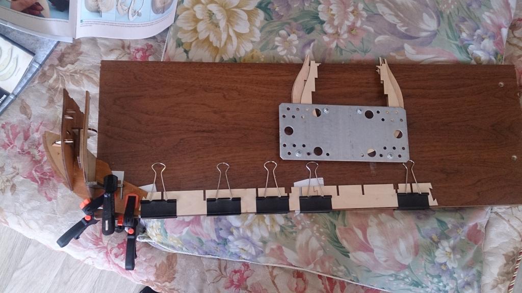

predefinito Chiglia struttura
Preparazione alla scheda del veicolo è in pieno svolgimento. Accettato di lavorare per pitching cornice. La particolarità è nel fatto che la nostra compensato sottile ed è di 3mm. Con l'incollaggio di pitching della struttura è necessario essere molto attenti. A seguire, per i dettagli della chiglia non venivano con l'incollaggio non verso il basso né in alto rispetto all'altro. Questo è di solito utilizzato lungo la linea di posa rapidi chiglia lungo il bordo del righello.

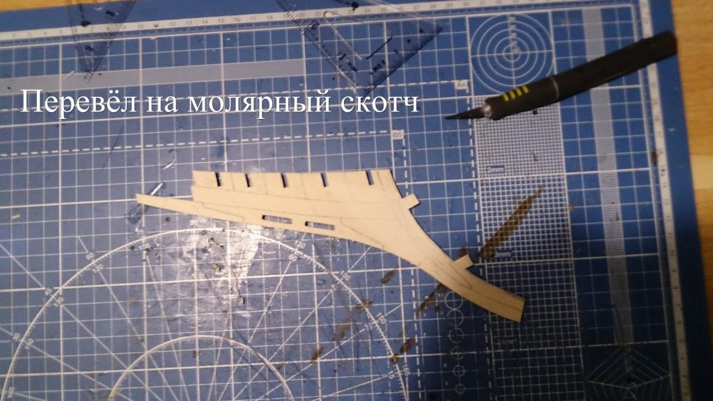

La nostra nave ha grandi dimensioni. Nel poster indicato che la lunghezza 110 cm larghezza 40 cm e altezza 90 cm Oggi, ora abbiamo bisogno di pensare, di cercare di non fare errori sul futuro del nostro bel veicolo. Grande altezza alberi con vele ben si adatta a qualsiasi interno della stanza, dove abiterà la nostra nave.Quindi è necessario considerare dove e come fissare la nave? Il più grande e affidabile rapido in custodia il veicolo è chiglia struttura. Questo è il crinale della costruzione dello scafo. In futuro saranno equipaggiati e protetti cornici, al meglio della loro sarà incollato due rivestimenti , ponte di modello e chiglia struttura sarà profondamente e in modo sicuro nascosto nelle viscere della nave.In килевую cornice del suo modello ho deciso di incollare due mobili dadi. Questo viene fatto per garantire che in futuro si potrebbe filare con un fondo attraverso il supporto di un modello di due lunghi tubi con tritato filettato M6. In esso passero ' il cavo per l'illuminazione del veicolo.

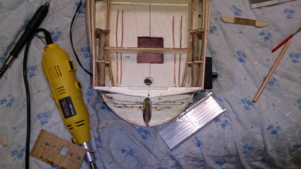

predefinito The deck of the ship
Hi! I continue the construction of the ship. In our version is not provided, the first two lower decks, so I solved this problem.
I asked the question - Embarrassed to ask, and for what purpose the deck?
I also wanted to ask such a question to the Creator of the ship Phineas Pette navega ship three decks :
And publishers English version master of the seas and why they took three decks 😨 ?
But we have decided as always in Russian, with the economy on plywood and deprived of the great ship's two lower decks, still can not see . But when it comes to sending you with the inspiration to glue the ship two or three days, and other days months just looking at him, they get different ideas. So I have came up with the idea to make a deck besides, I plan to put the spotlight on the stern deck well and probably gun ports. I have made the attachment of the ship to stand well, there are still a few ideas...

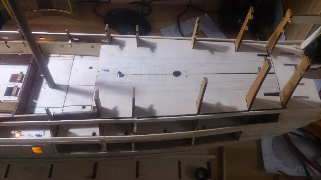

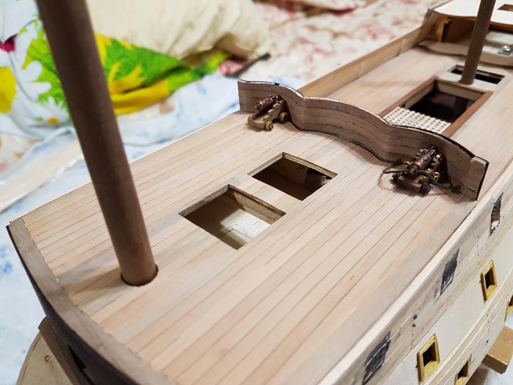

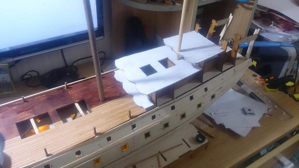

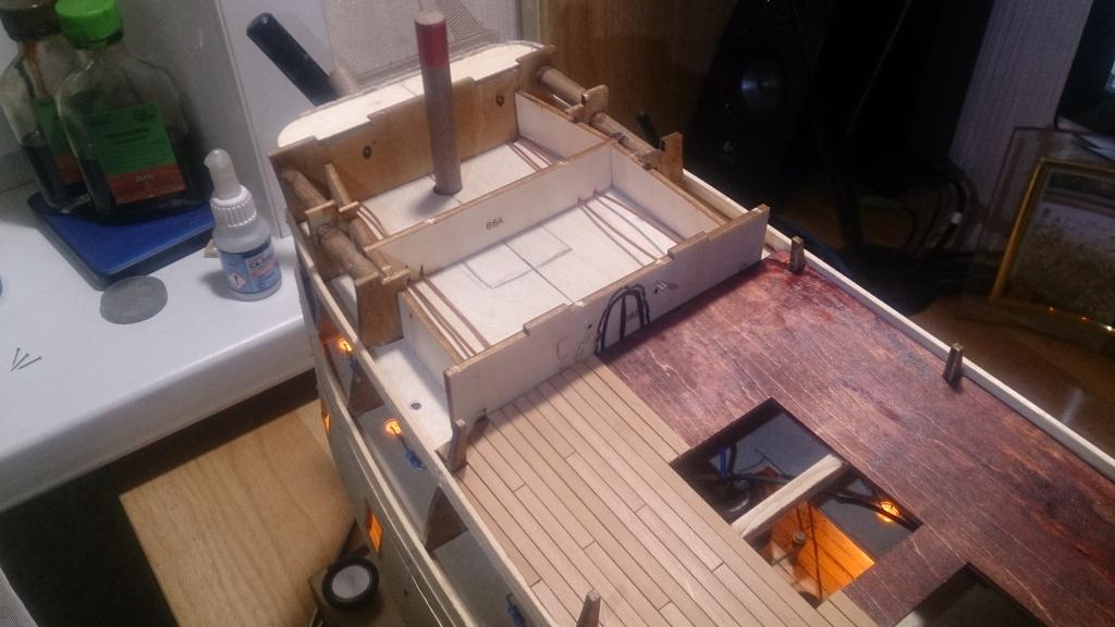

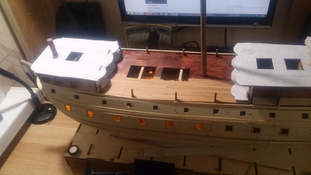

Allora, il ponte superiore rifatto, настелил solidi reiki rosa pera. Konopatka fatto da nastro isolante, ho fatto in modo semplice e bella! Poi farò le giunture delle tavole. Rifaccio рустерные griglia. Comunque rifaccio la paratia biked.

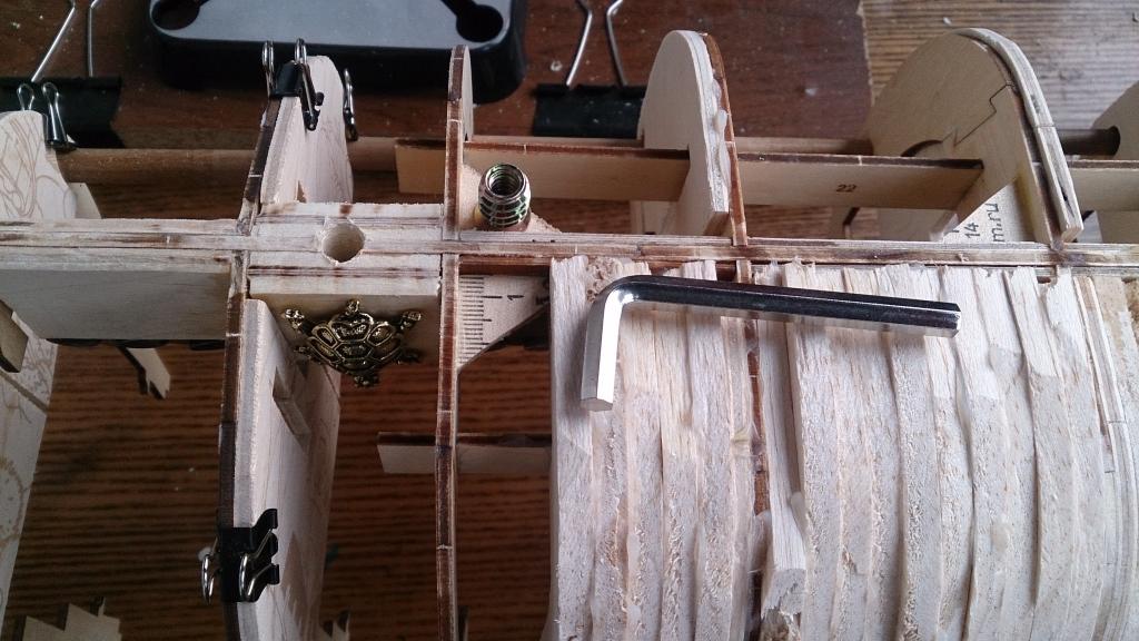

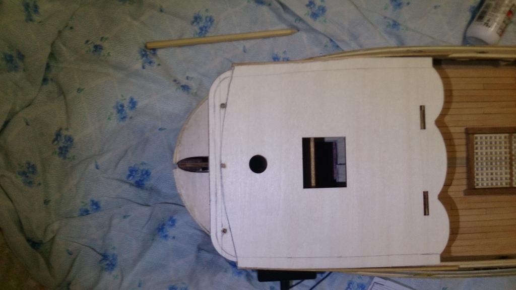

Paratia бикхеда quasi pronta. Ha inguainato il nero hornbeam 1Х5мм. Ha trattato la carta vetrata. Ponte фордека pronta, attraversò la carta vetrata, in coda рустерные griglia. Ha iniziato a praticare il ponte бикхеда in relazione con la paratia pari a 90 gradi.
