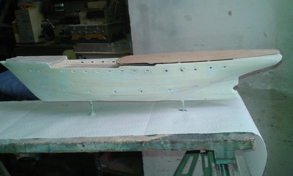

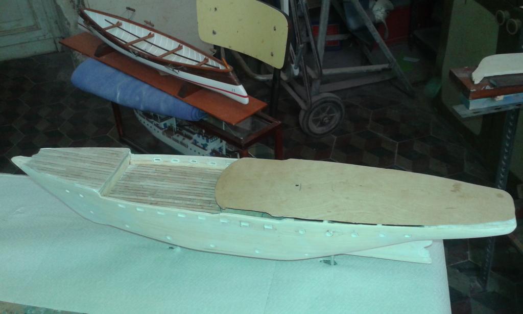

Una brevissima sosta in magazzino per scattare qualche foto, ed ecco a voi quello che sto combinando. Mi sembra che sia venedo discretamente bene. Un inconveniente che ho avuto è nel listellare i ponti ( devo ancora farne uno).Si dovrebbero usare listelli molto più stretti ma viene un pasticcio di righette nere veramente antiestetiche.
Ho provato a fare il tutto in carta col computer ma è qualcosa di inaccettabile. Accontentatevi quindi di come li sto facendo anche se sono tremendamente fuori scala.

Vecchio 20-08-17, 05:11 PM   #14
Registrato dal: Feb 2016
residenza: Genova-
Messaggi: 595
gianni giordano inizia ad ingranare.
Un pò lentamente i lavori procedono. Non posso fissare l'ultimo ponte perchè prima devo eseguire le porte e le finestre per la cabina sottostante. Ho iniziato a costruire quanto andrà montato sul ponte e, nel costruire la cabina di comando, ho avuto la prima difficoltà. Risultava sempre troppo bassa. Per fortuna che una cara persona alcuni giorni fa ha inviato una foto. Ingrandendola fin che ho potuto, ho constatato che c'era una piattaforma che solleva il tutto.Ora devo capire come diavolo ci riescono ad entrare in questo coso che chiamano cabina di comando.
