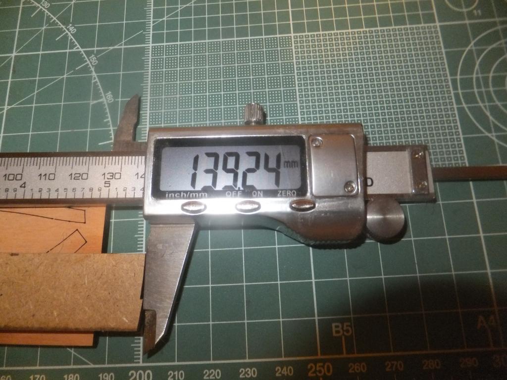

Buonasera scusate se insisto ma non è che qualcuno mi può dire la misura della base della dima che serve per costruire il quinto n.3? Come già detto ho acquistato 2 volte il primo fascicolo e ho due dime differenti (13.7 e 13.9 cm).

Ciao Pacor la mia dima misura al primo scasso 138,5 mm. Devi tener presente che i pezzi sono ricavati da varie ditte e da vari operatori ed in serie. Quindi la precisione non c'è. Devi essere tu che, alla bisogna, correggi in più o in meno il pezzo o i pezzi quando hai per lo meno il cantiere finito e controllato. Vedrai che di giochi ce ne saranno tanti e anche dei sovradimensionamenti.

ciao pacor, anche io ho preso primo fascicolo 2 volte,il primo a prima uscita in edicola, e secondo l ho perche' fatto abbonamento,e non ho trovato alcun differenza,( anzi si, che leggendo tra le varie discussioni vedo parlar di millesimi,(spero sia stato un eccesso di ironia)e sarei curios di veder come con tanto zelo poi si va a verificar i parallelismi e i vari errori di forma,tenendo conto i valori di rugosita' sul legno e i vari valori termici ( sbalzi di temperatura)ma non mi sembra il caso far discussioni inopportune.
tornand al problema che hai trovato, io mi trovo con 2 pezzi di 139 mm . tuo 13,9, cm, e spessore sempre 4,su max punti esterni.
comunque,,, adesso uso il calibro,ma tra un po' con le prossime uscite,fara' piu' fede l occhio e il senso estetico delle forme,e soprattutto il divertirsi a veder crescesce pian piano un qualcosa,
