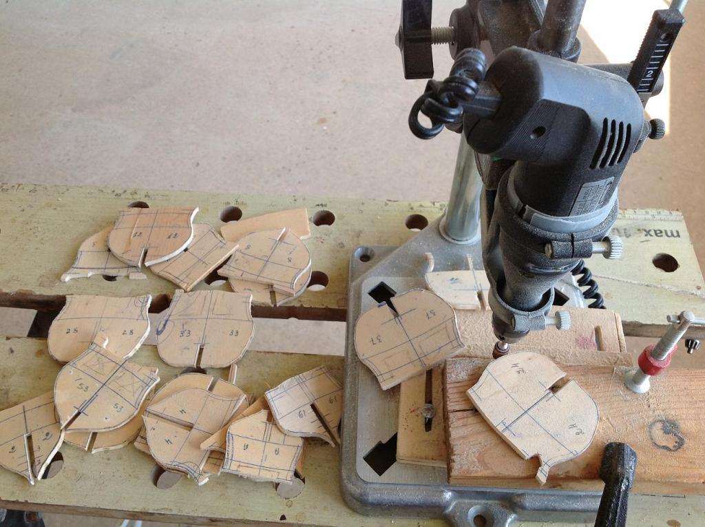

La riduzione dei disegni è stata effettuata tramite scanner e stampante. Successivamente sono stati trasferiti, con l'aiuto di carta carbone, su compensato di 4 mm per poi essere traforati a mano e smussati con l'aiuto di un minitrapano montato su un apposito supporto. Del modello Gros Ventre in giro su internet non ne ho trovati: quelli che si vedono sono solo in arsenale che purtroppo non sono di grande aiuto quando uno deve costruirlo diversamente. Per fortuna l'unico che ho trovato ed ammirato è stato quello di Bernard Frolich che poi mi ha convinto nella scelta finale.

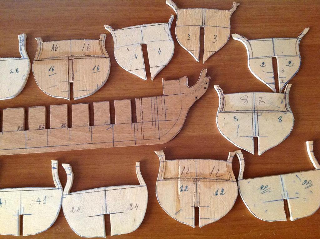

Come detto precedentemente le ordinate sono state ricavate da pezzi di compensato di circa 4 mm (ero quello che avevo a disposizione) mentre la chiglia da campensato di faggio. La chiglia l'ho costruita in due pezzi onde evitare degli svirgolamenti in attesa che venisse irrobustita col montaggio delle varie ordinate. Queste ultime in un primo momento erano state svuotate internamente fino al piano del 1. ponte. Poi mi sono reso conto che la fasciatura esterna dello scafo sarebbe stata abbastanza difficoltosa e pertanto ho incollati in più punti quanto avevo asportato. Questi pezzi verranno eliminati al momento della costruzione dei vari ponti.

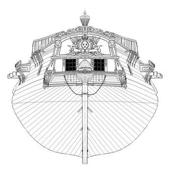

Buon giorno Matiz, buon giorno Claudio. A prescindere che la Renomeèe è una fregata e che l'Amarante è una corvetta io volevo solo mostravi queste due allegati. Quando io avevo completato la costruzione della Renomèe e dovevo iniziare un altro modello mi sono trovato e messo a confrontoi queste due foto degli specchi di poppa. Per me erano molto simili ed è per questo che ho escluso, a malinquore, la corvetta 'Amarante. Voi cosa ne pensate?E' solo una mia impressione? Vi saluto cordialmente. Umberto

Io non li vedo molto simili, e comunque se metti anche le due viste longitudinali, la differenza tra una fregata ed una corvetta la si nota meglio, poi ognuno è libero di interpretarla come meglio crede

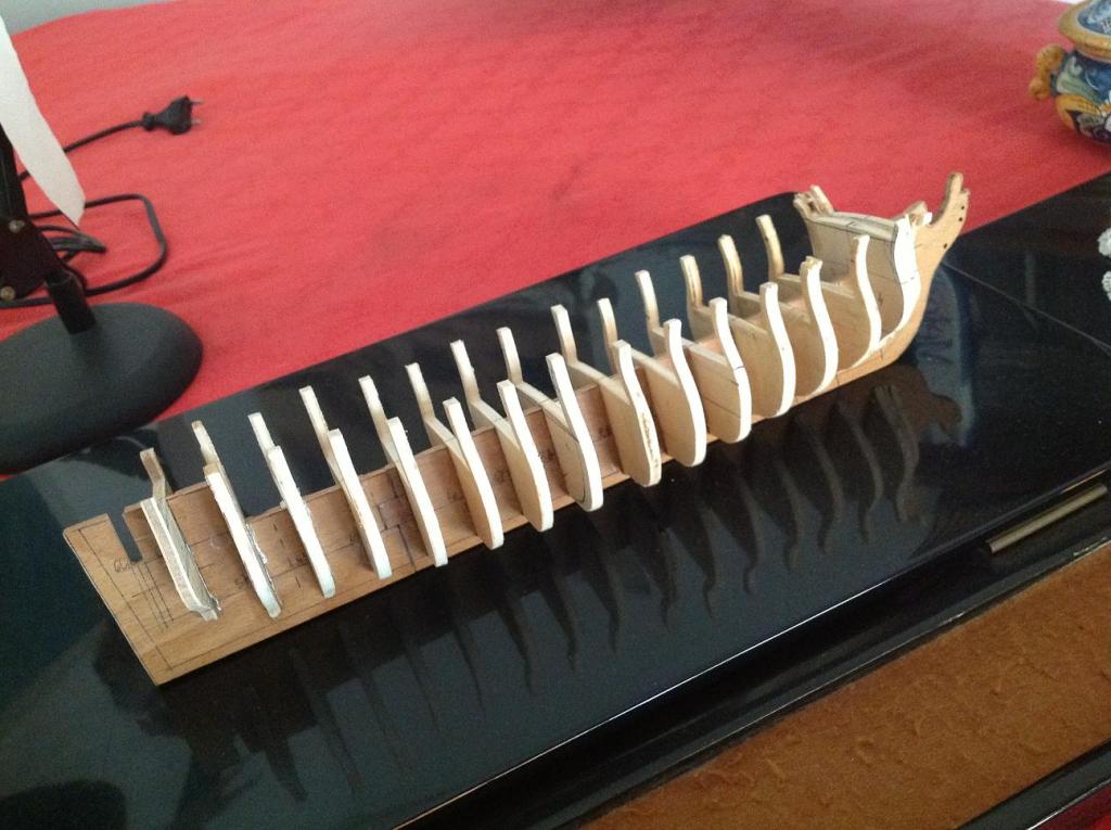

Avendo già pronte sia la chiglia che le ordinate non resta che andare a posizionarle al proprio posto. Da notare che nella parte prodiera ho ricavato qualche ordinata in più che mi servirà di aiuto nella fase di applicazione del fasciame esterno.

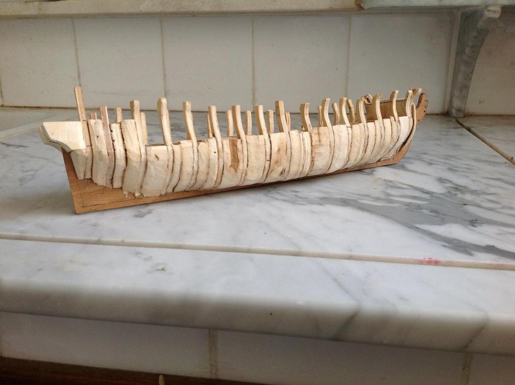

Dopo aver predisposto la struttura del castello di poppa non resta che effettuare il riempimento tra le varie ordinate
