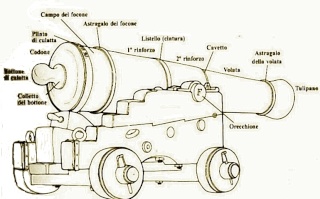

I laterali dell'affusto, nei piani della monografia sono disegnati tutti di un pezzo, però non è detto che effettivamente sia giusto come disegnato in monografia, solitamente infatti erano realizzati in due pezzi, me lo sono chiesto anche io tante volte ed infatti sono ancora indeciso di come farli, valuterò e studierò al momento opportuno, magari dipende dalle dimensioni dell'affusto stesso.
ecco un disegno a caso.... trovato sul web
Angelo Legrottaglie - grisuzone -
Ultima modifica di grisuzone; 08-04-17 a 09:22 PM

Orpo grisuzone interessante risposta.

Dipende dal calibro del pezzo.... potevano essere anche in un sol pezzo..

No. La carretta del '600 e' completamente diversa.

in che senso diversa...vuoi dire che quella della monografia è completamente sbagliata?

La scala della Belle Hachette è 1:30 quella della monografia Boudriot è 1:36. Per l'affusto bisogna che controlli. Lunedì acquisto la monografia del Boudriot così vedo come lui ha concepito l'affusto. Normalmente gli affusti erano del colore della murata, ma qui mi sembra siano in legno vivo.
