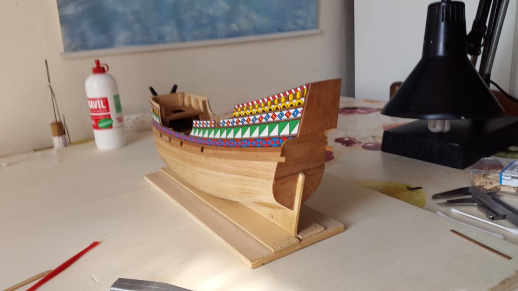

Un saluto a tutti gli amici del forum, come promesso in sede di presentazione apro questo mio wip riguardante il Golden Hind.
Questa è la mia prima esperienza e i lavori sono iniziati tanti anni fa e poi sospesi, purtroppo non dispongo di foto relative alla sua realizzazione iniziale, metterò quindi quelle pertinenti alla costruzione del secondo fasciame e altro avvenuto negli ultimi due anni, dico altro perché quando sono assalito dalla voglia di procedere velocemente combino solo guai ,risolvo il tutto tralasciando il lavoro di tipo strutturale per dedicarmi a quello collaterale che può essere tranquillamente rifatto.
Incomincio a mettere queste foto alle quali ne seguiranno altre.

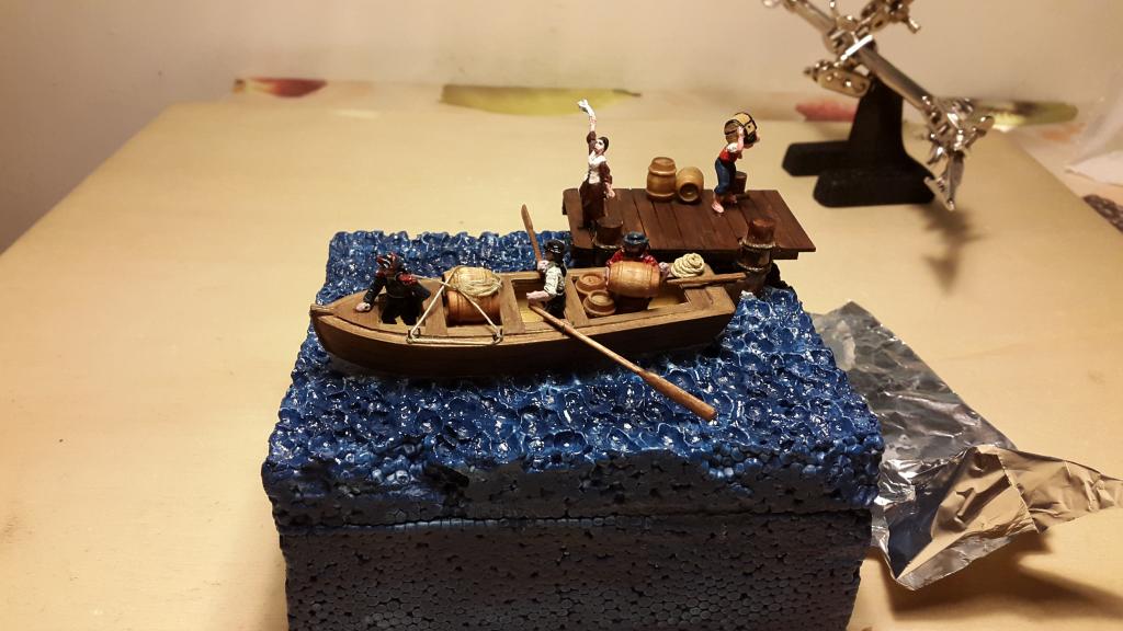

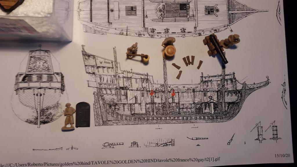

Ciao a tutti gli amici del forum,
in attesa che la vinilica asciughi, ho rispolverato un wip nel quale si diceva che la pompa di sentina del kit era fuori scala come del resto anche le porte, al che penso, bene,( in verità ho pensato nooo! m...a) decido quindi di rifare la pompa (le porte mi piacciono e non ho ancora deciso) consulto le tavole di Franco Gay e mi accorgo che argano pompa di sentina sono circa alte uguali, confronto quelle del kit e vedo che ci siamo, accosto dei soldatini 1/72 e mi accorgo che la scala indicata nel kit 1/53 è completamene sballata(come già evidenziato nel wip).
Io sono un principiante,ma a me sembra che vada bene voi cosa ne pensate?
Vi allego le foto.
Cantiere Golden Hind-20161015_101242.jpg   Cantiere Golden Hind-20161015_101217.jpg   Cantiere Golden Hind-20161015_101541.jpg

ciao sta venendo bene il tuo lavoretto
i soldatini sembrano in scala con i pezzi del modello, poi, come anche tu sottolinei, c'è sempre la solita questione dei kit che non sono propriamente soddisfacenti nella qualità dei pezzi che offrono.

Ciao,
mi fa molto piacere sapere da te che sta venendo bene, seguo il tuo Bounty da ben prima di iscrivermi al forum è so quanto sei bravo ,grazie del tuo parere sulla scala dei pezzi; cercherò di costruire una
pompa migliore male che vada ho sempre quella del kit.

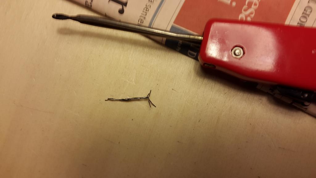

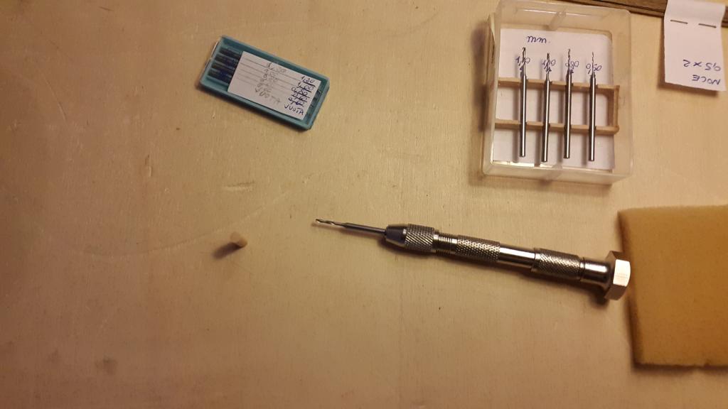

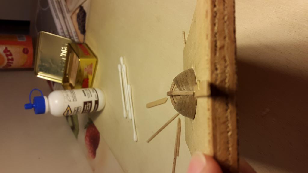

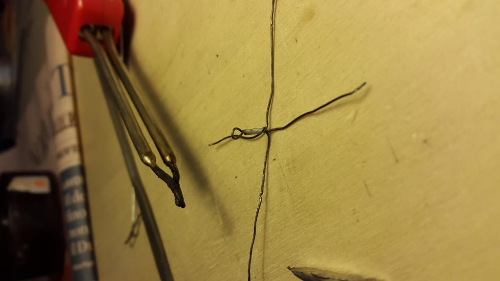

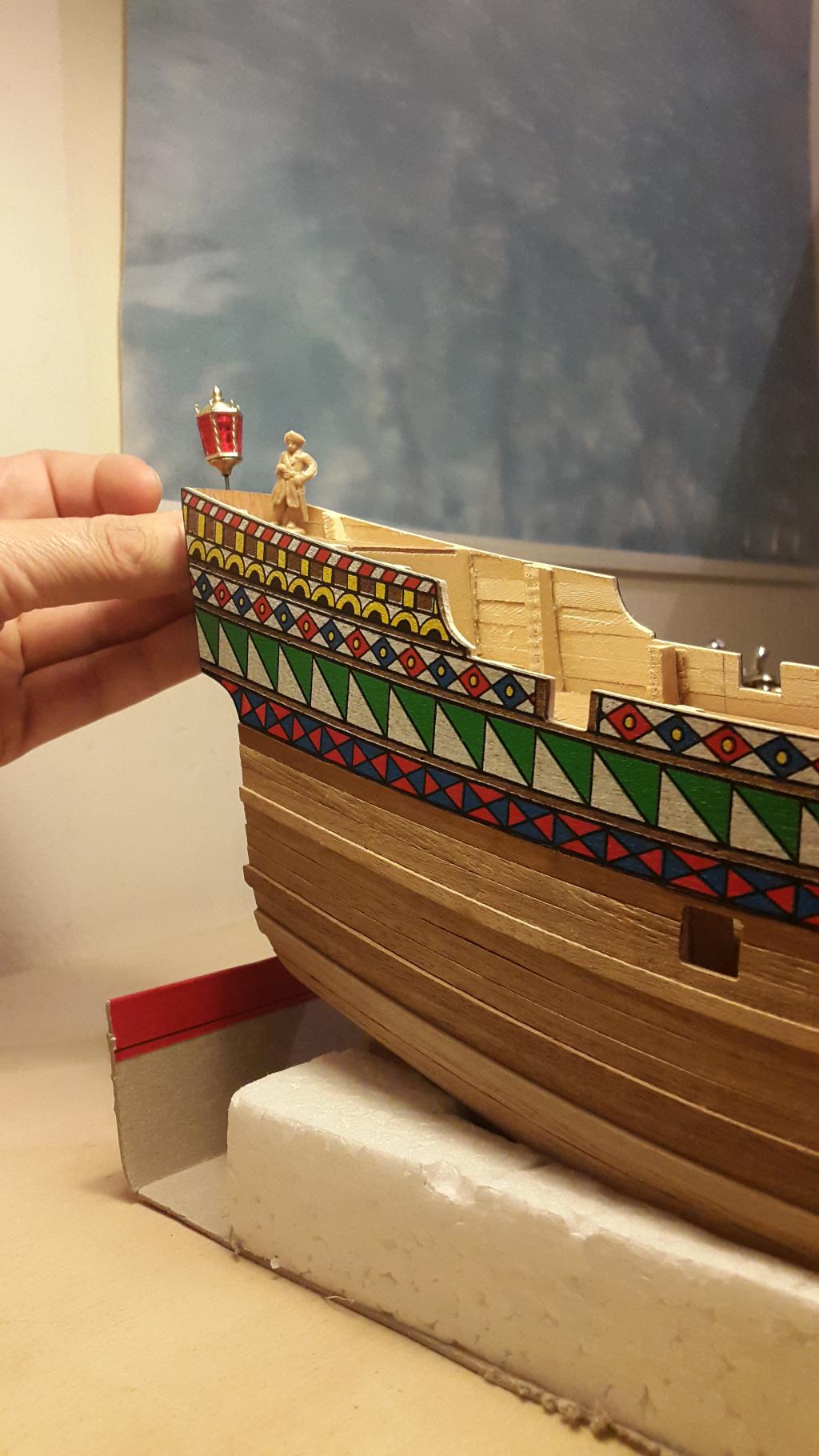

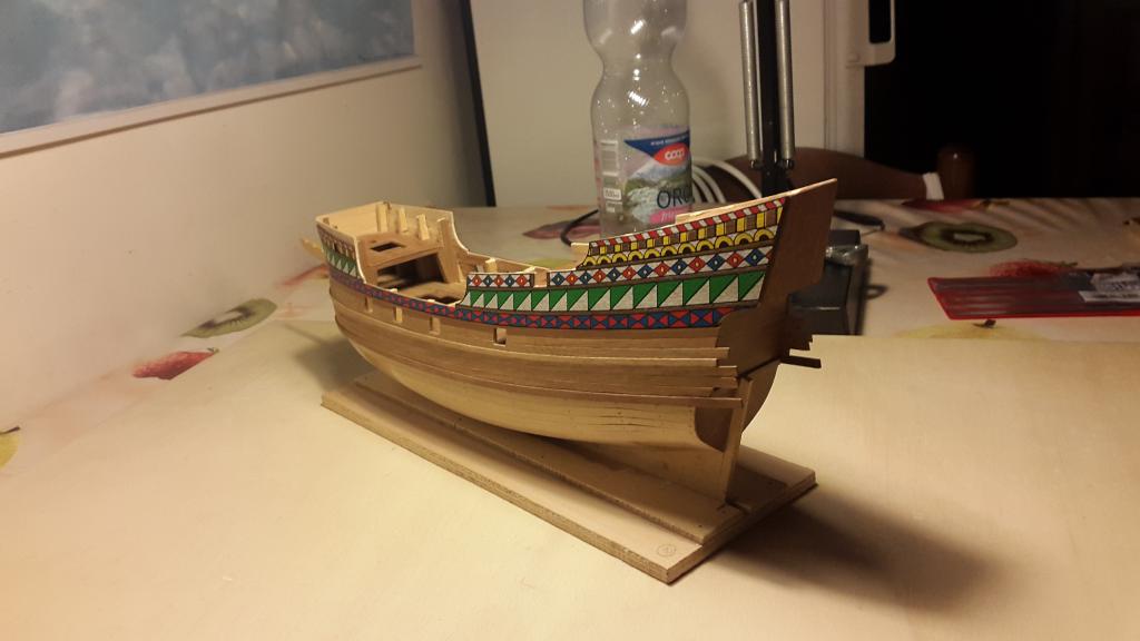

Il cantiere prosegue con piccoli aggiornamenti:
- ho applicato un solo corso di fasciame, inizialmente avevo previsto di inserire a poppa due half stealers ma essendo il corso a poppa sempre di 4 mm e gli stealers circa la metà, facendo una prova a secco mi è sembrato più piacevole da vedere un unico half stealer largo 4/4,20mm che inserirò prima del torello (ammesso e concesso di non aver fatto casini) perché in quel punto non dovrebbe fare la torsione di 90 gradi e viste le dimensioni ridotte e le mie capacità evito un risultato dubbioso aggiungo che così facendo dovrei avere la possibilità di gestire correttamente l'andamento del torello a poppa.
Il nuovo corso di fasciame ha mandato in pensione la vecchia tavoletta di supporto sostituita da due invasi di polistirolo uno per il cantiere e uno per la vecchia scatola antipolvere.
- ho costruito la pompa di sentina, devo dire che la scala ridotta complica le cose ma il lavoro fila abbastanza liscio fino a che per velocizzare i lavori lentissimi ho avuto la brillante idea di schermare per colorare le fasce metalliche e pur sentendo di fare una c....ta ho proceduto ugualmente quindi coloro e poi subito tolgo il nastro et voilà sbavature da competizione agendo subito con stuzzicadenti bagnati credo di aver rimediato e dato un tocco di vissuto che non sarei stato in grado di creare

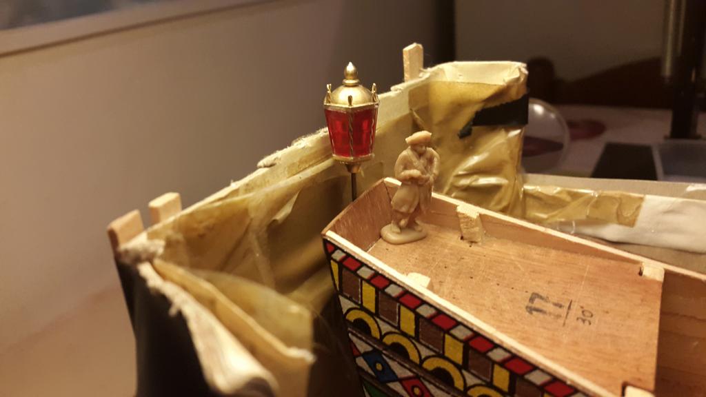

- infine ho visto in un wip delle lanterne di poppa favolose al che cerco le mia, faccio il test del soldatino in scala e non lo supera per anoressia, mi sarebbe piaciuto autocostruirla ma non ne sono in grado l'idea quindi è quella di acquistare più lanterne da cannibalizzare ed ottenerne una decente al che mi imbatto in quella della Corel e mi piace!!! a malincuore devo apportare delle modifiche altrimenti irreale (per accenderla sarebbero finiti in mare).
Scusate la domanda ma ho trovato solo una cosa e non so nemmeno se sia giusta, ma al posto del fornello(sempre che si chiami così) all'interno della lanterna e possibile che vi sia una candela?
Sentitevi liberi di postare opinioni, consigli, critiche e quant'altro sarà tutto ben accetto.
Cantiere Golden Hind-20161022_110033.jpg   Cantiere Golden Hind-20161016_181601.jpg   Cantiere Golden Hind-20161016_183117.jpg

Su navi piccole vi erano candele, ma non le candeline normali, veri grossi ceri che facevano fiamma alta e più luce di una comune candela, per altre vi era un bracere dove si metteva olio. Il fanale andava bene come era, lo stoppino acceso per accendere la candela (o altro) era su un lungo bastone, quindi il marinaio non finiva in mare! Alcuni anni fa ci fu un documentario di History Chanel su Francis Drake e il suo viaggio sulla Golden Hind, mostrava marinai che manipolavano la vecchia cera, mettevano stoppino nuovo per fare nuove candele da illuminazione, con un gancio aprivano lo sportello della lanterna e con un bastone con miccia accesa accendevano il cero interno.
Ciao Cervotto
pago la mia mancanza totale di preparazione, grazie mille della bella spiegazione
